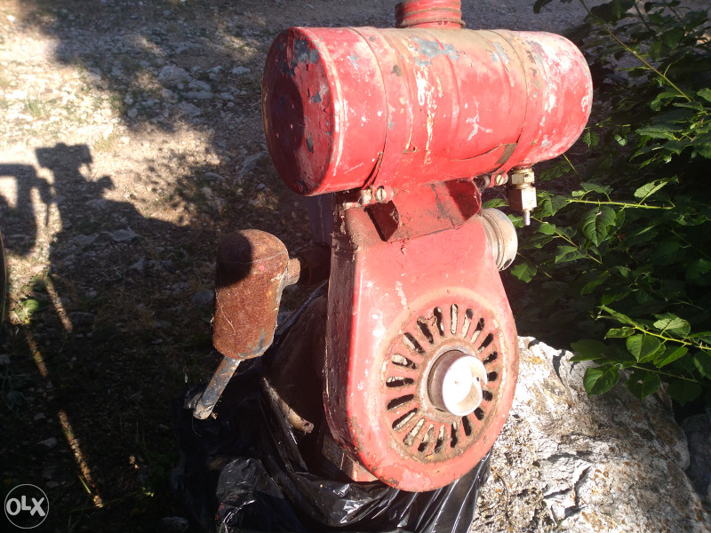

Pomogli ste mi da saznam i naučim nešto novo. Nemam namjeru taj motor kompletirati i pokrenuti u život, ali ga u narednom vremenu budem rastavio na proste faktore i malo proučio. Moram povremeno nešto razmontirati 🙃😉

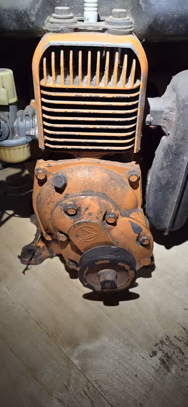

Onakav sa kvadratnim cilindrom imam i ja.

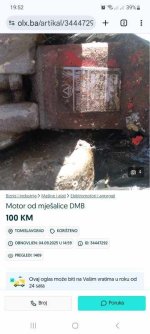

Skinut je sa mješalice jer se rezervar raspal pa je gazda ugradil motor na struju....
Drugačiji je reduktor.

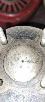

Uglavnom, klipan je unutra 42, cilindar i glava ne paše na blokove Tomos, dalo bi se upasati ali nikad do toga nismo došli.
Proizvođač je DMB ili ti 21 maj, delova nema pa možda bolje da je ostal tam gde je uzet, ali prihvati izazov i probaj ga barem nek se još jednom nakašlja.

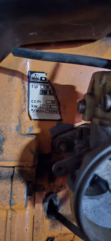

Ostal je dio naljepnice pa vidimo i broj okretaja i kilovate koje je isporučival.

Si videl kaj se to nekad lepo označavalo, samo ko je znal čitati :ROFLMAO:
Danas su neka druga vremena, čelo klipa se mora sjajiti ko pesja jajca....

Ako želite znati i izračunati si kubikažu tog motorčeka evo što sam jutros izmjerio:
- hod klipa je 41,8 mm
- promjer cilindra je 40,0 mm.
