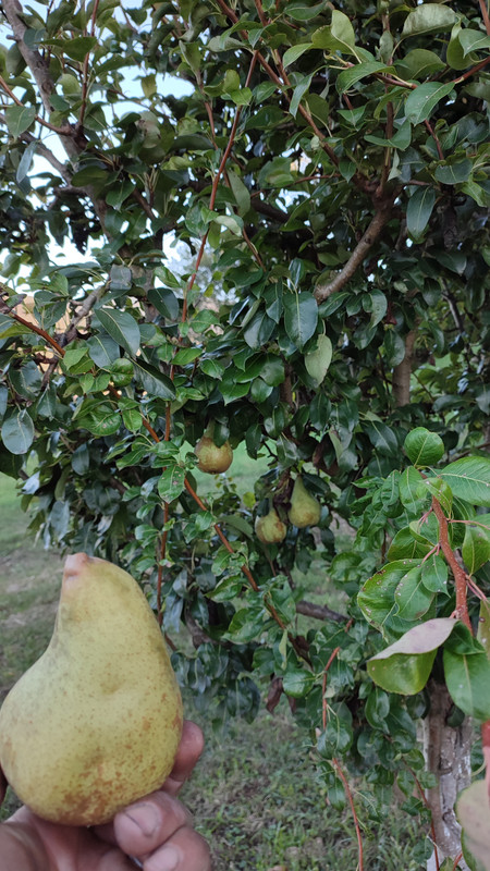

Postovani forumasi,
Ove godine planiramo prvi put praviti rakiju od kruske karamut. Imamo karamut na djedovini.
Zanima me da li postoje neka posebna pravila kod branja ili kiseljenja obzirom na specificnost ove kruske. Ona dugo opada pa me posebno zanima na koji nacin je nezrele pozeljno cuvati dok ne sazriju. Svaki savjet je dobrodosao.

pa kruške zelene staviš u slamu. uzmeš kutiju staviš dole slamu kruške opet slamui tako držiš na suhom dok ne zazrele.
