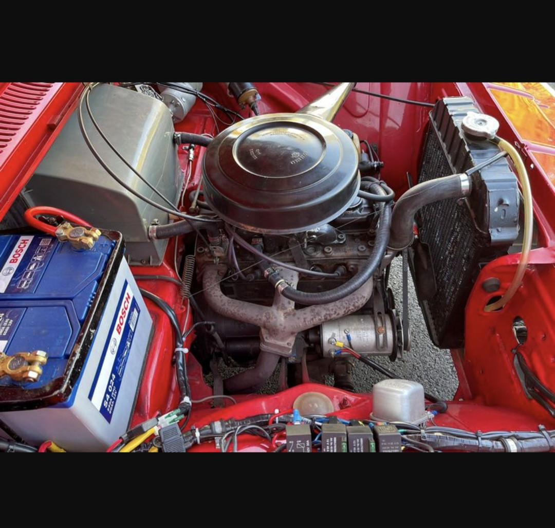

Ma jebo difuzor, gledaj ovu divnu sliku kaj sam stavil, gledaj tu ljepotu i jednostavnost na koj je jedini potreban difuzor u fergazeru bil.
Ako buš malo bolje gledal videl buš svašta, među ostalim i feder koji vrača gas, a ako se još malo bolje zagledaš videl buš i sajlu koja na kiler vodi a ne otvara haubu.
Da je našem Lijeski takvo grlo.... samo ne znam jel bi njegovo Venturi grlo usisavalo mineralnu a nakon ubrzanja minerala podtlak bi usisaval gorivo iz rezervara ili bi bilo obrnuto :unsure:

@MUHA: to je slika motornog prostora iz kojeg vozila? Nekako mi se čini da tu ima još dosta limarije ispred kilera.
