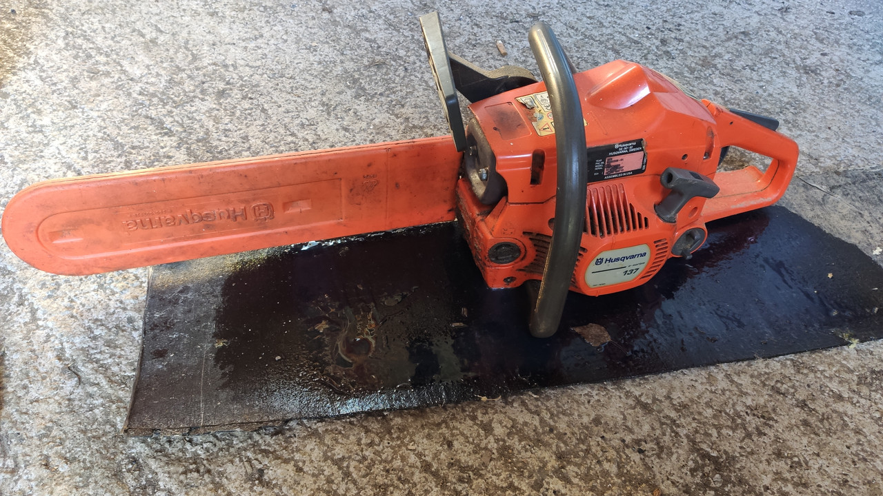

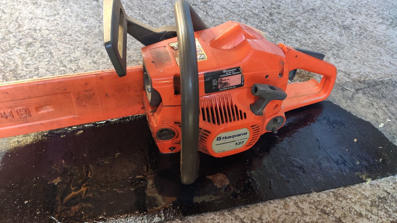

Evo svaki dan neko veselje, sad idem da bum zel pilu da lanc malo potegnem i imam kaj videti, svo ulje mi je scurelo van, pa kaj bi bilo to? Sad opet neki nepotrbni posel.
32,817
Sad nemreš kad je sve masno, ali kad opereš i natočiš (da bi imalo kaj cireti) onda bus videl.
