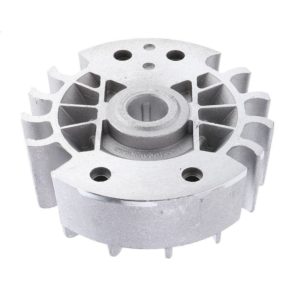

Da, ta kajla mi pukla, moram cijeli zamašnjak kupiti.
Ili da zarežem tu s pilom i napravim kajlu.
popopboat
8 Velj 2021
210
S tanjom turpijom za lanac probaj napraviti kanal, ako se reže ili zarezuje oštri kutovi su potencijalne točke pucanja.
Pazi da se vrijeme iskre ne promijeni.
Ne mora kanal biti predubok, dovoljno da drži zamašnjak na mjestu dok se ne stegne, onda ga pritisna sila (konus) drži na mjestu, dobro bi bilo odmastiti osovinu i rupu pa da "zapekne" pa kajla ne trpi.
