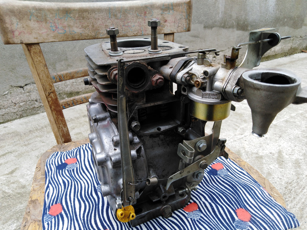

Nedavno sam dosao u posed honde f620, delortov karburator, 99 godiste.
Bio mu pukao karburator na spoju gde se sarafi za motor pa sam uzeo novi u Osijeku. Stavio novu original svecicu i upalio i radi. Motor nov, nije radio nest malo samo.
Ali posto nisam ja skidao karburator vec sam dobio sve tako rastavljeno pa ne znam sad kako tacno povezat one sve oprugice na karburatoru posto mi ne prima gas preko sajle bas najbolje ali kad mu direkt na karburatoru dam gas onda sve ok. I kako se cok povezuje, ne vidim nigde da ga mogu povezati.
Pa ako neko ima takav karburator pa da mi poslika sve to ako bi bio ljubazan i da mi skrati muke :)

Ajd please. bio bih ti zahvalan. samo tu par slika oko karburatora da vidim kako je sve povezano sa oprugicama.
moj je motor g200.
xexe
5 Ožu 2019
3
hvala puno.
fali mi onaj pleh gde pise choke i rucica koja povlaci cok ali to nije problem.
bacit cu uskoro koju sliku od honde i prikljucka :)
