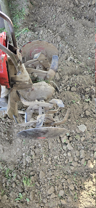

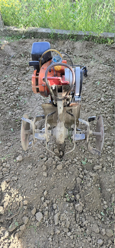

Ako ništa drugo budeš mi poslikao onu isto takvu Tomosicu kakvu imaš i ti.
Maločas sam došel doma i odmah su me upregli da pvo poflaksam, a onda odmah malo izvrtim, radi sutrašnje kiše, pa sam iskoristil priliku da ti poslikam kak to kod mene je.
Najvjerojatnije bi se dalo skinuti noževe sa nosača pa ih izokretati drugačije ali neče se samo, a radi tak kak je pa je za mene to dobitna kombinacija.

Jel ima koja dobra duša da sa nama podijeli sliku na kojoj se jasno vidi kak trebaju pravilno biti postavljene motike.
Slikano kad stojiš iza i slikano bočno, možda ako neko slučajno ima i kad je skinuto sa feze?
Ako ima i postavi ju na forum ja bum mu zahvalu stisnul.
Evo imam ja shemu valjda bude pomoglo
