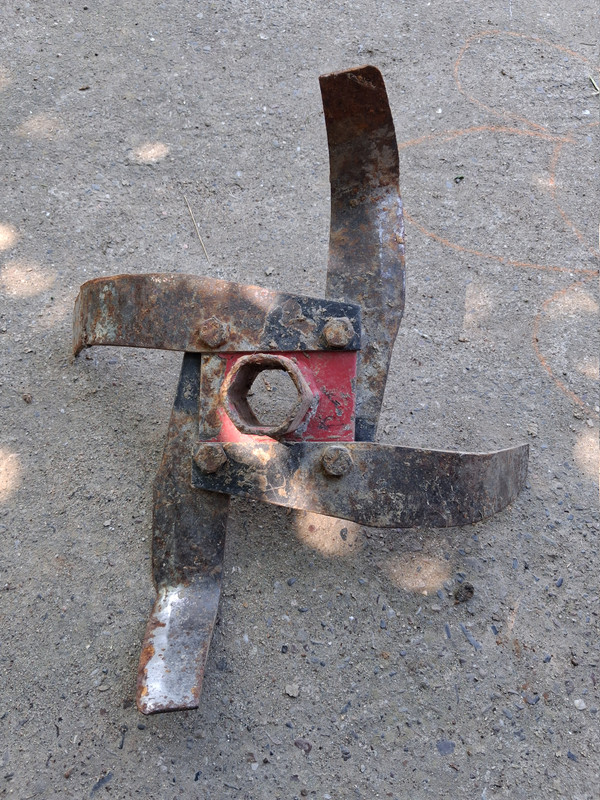

uh, zaboravio sam da slikam danas.. Ali mislim da sam pronaso sta je problem, i problem su ovi nozeve...
Frezu sam stavio u Rikverc, i sad pocinje Desna strana da se ukopuje u zemja
( ukopuje se Tupa strana) ...
Majstor koj je pravio ove nozeve, on je pogresio ugao.. Leva i Desna strana trebaju bit razlican ugao, a on je sve nozeve uradio i naoshtrio da budu u funkcija samo kad su montirane na Leva strana ( Leva osovina)
Ako ja sad svi ovi 12 nozeve sa Desna strana odmontiram , i montiram na Levu stranu oni bi radele savrsheno, ali kad su montirane na Desnu stranu, onda oni Frezaju u zemja sa Deo koj nije oshtren
( samo u Rikverc brzina ) ....
Ti trebaš na toj strani koja ti pravi problem da na istoj ploči motikama mijenjaš mjesta. Ona koja je okrenuta vani staviš na mjesto motike koja je okrenuta prema sredini i obrnuto. Takvim postupkom motiku rotiraš za 180 i time dobijes da ti predvidena ostrica rotira u pravcu rezanja. Znači na osovini jedne strane imaš dve ili tri ploče nosača motika.

Tako je. Ti sad trebaš samo ustanoviti dali imaš jednak broj lijevih i desnih noževa, ako nemaš onda je u tome problem.
Ugao pod kojim su oštreni nije toliko bitan.
Na svakom nosaču ti imaš dva lijeva i dva desna noža....

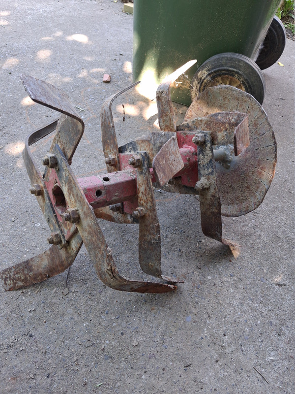

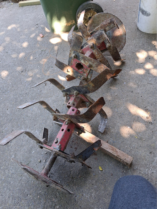

Evo kao što se vidi na slikama kratke osovine idu do pogona (mjenjača) a duga osovina ide krajnja.
Na svakoj osovini nosač noževa je zamaknut za određeni kut .
Na svakom nosaču desni noževi se postavljaju sa lijeve strane nosača a lijevi noževi sa desne strane nosača.
Nije jednostavno kad se rastavi a ne uslika se kako ide raspored.
