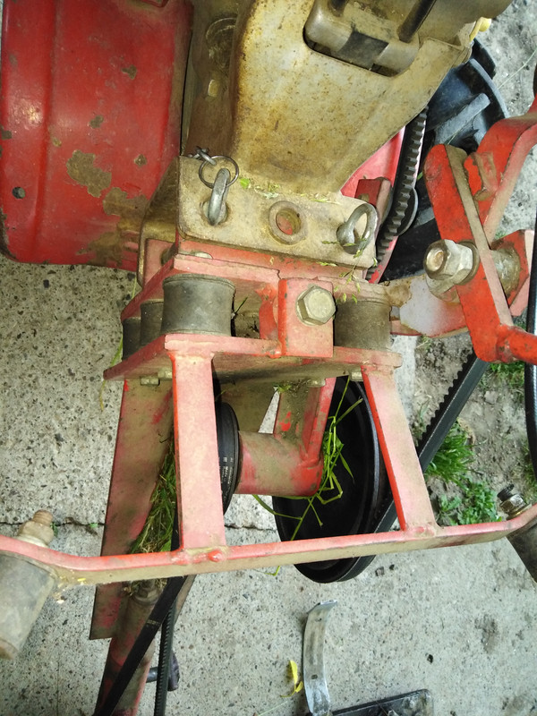

Ako su ovo na slici svi dijelovi onda ti fali i kompletna prihvatna ploča sa gumenim amortizerima.
To je dosta bitna stvar jer kosa u radu jako lamata lijevo-desno i čvrsto kacenje bilo bi problem. Osim toga i brzina kardanskog vratila će vjerojatno biti veća jer nije originalni motor pa ćeš se vjerojatno i sa prijenosom trebati pozabaviti. Sve se to da doraditi ali bit će posla oko toga.

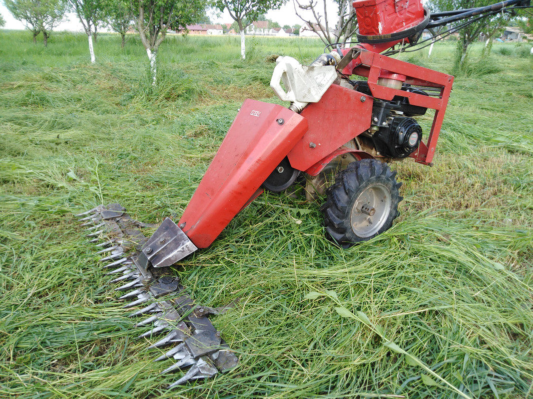

Juce sam montiro kosu, naostrio nozeve, samo sam isprobo kako kosi al u sporom rikvercu, ide sporo, al bas sporo, kosi fino, mada je kisa padala pa je mokra trava i ima blata, prebacit cu remen brze pa cu probat kako ide, mada moram napravit i granicnike za remen, @drazenhonda izgleda jednostavno ova roto kosa, neki projedlog od cega bi se mogla napravit, mozda nac neku staru roto kosu?? Bil je jedna na olx.ba od honde neke nezz koje u losem stanju, nezz imali je vise

Kupljen dns mac il letva, 18€ od imt-ove kose, pase na sarafe, samo treba odsjec dvje zakovice i dva noza sa strana, kosi malo, probao, spori rikverc, kosi fino, nekad preskoci, inace to je vocnjak, pa je bas tesko kosit izmedju vocki, vise mi lezi kad je sporija, cim uhvatim vremena stavit cu na brze i probat

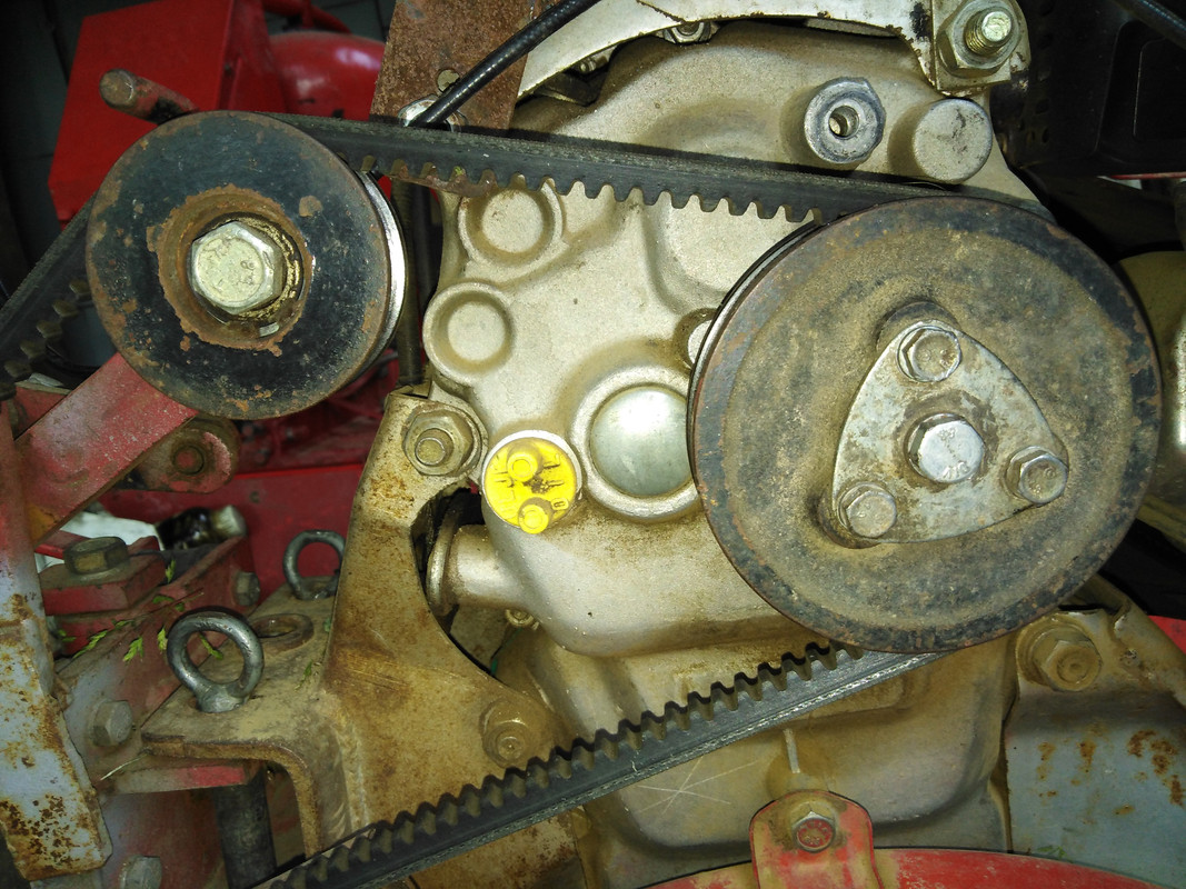

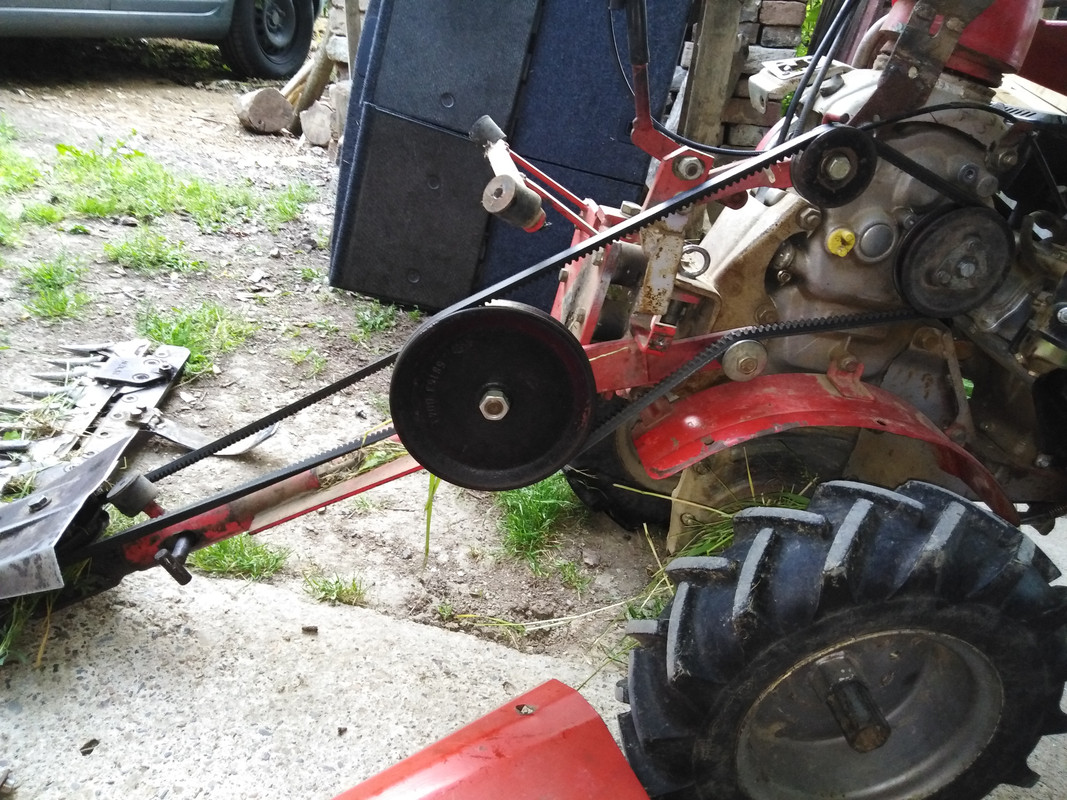

Druga stvar, jel iko probo okrenit remenice, ono da budu paralelne male s malima i obrnuto, mslm na krugove? Koja bi se brzina dobila?

Nisam probao okretati remenice. Nebi bilo loše okrenuti remenice, jer kod tebe motor ima na remenici duplo više okretaja nego na originalu.
Zato ti na sporom prijenosu nekad vjerojatno di je gušća trava ne kosi dobro.
A na brzom prijenosu bi kosila dobro ali od velike brzine bi se vjerojatno ležaj koji pokreće nož kose brzo raspao a i sam nož bi se od trenja brže trošio. Probaj okrenuti remenicu motora mislim da ti je nju jednostavnije okrenuti, jedino što ćeš morati kupiti drugi pogonski remen jer ti ovaj neće odgovarati.

Kupljen juce remen 17x1115, 4,5 €, okrenute remenice, kosi ekstra, samo ima jedan problem, ona dva sarafa sto se zavrnu u noz, odvrcu mi se, valjda od vibracija, m8 je navoj, duzina oko 16 mm, nisam siguran, @drazenhonda kako je to kod tebe rijeseno?
