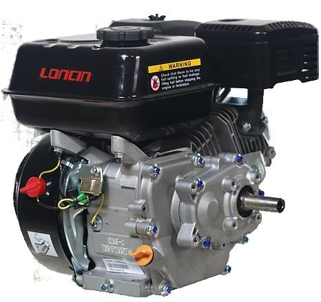

Evo samo da javim, bio u Eurometalu, više se ne može do radione nego ispred kapije ima kao neka trgovinica. Lik koji tamo radi reče da se generalka motora kreće od 2800 pa gore, iako ga nisam nešto pohvato jer je cijelo vrijeme divanio u prvom licu jednine, valjda on to ko kuće radi. E sad jesu ovi u servisu skuplji il jeftiniji tko će ga znat, do njih se ne može, a na telefon se ne javljaju. Kako god, ako je riječ o tolikim novcima odustajem od popravke.
Nabaviš ovaj motor, ide na hondu ali se mora raditi među ploča

@reCenter nezz neki kinez, ima ih kod nas po 130€
