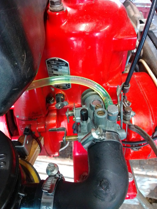

Najprije sam išao u kontrolu karburatora i naišao na zanimljivo rješenje (da bi motor mogao raditi bez redukcije zraka) netko je proširio donju diznu (koja je inače 80) i kao takva je propuštala veću količinu goriva tako da je motor primao gas samo bez redukcije.

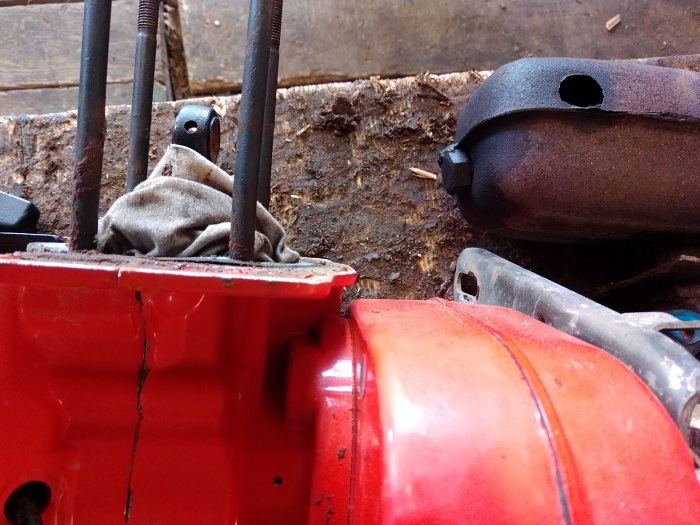

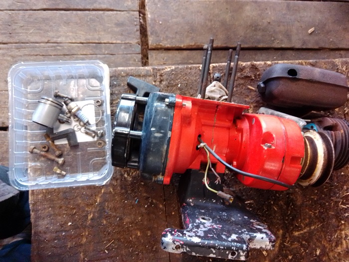

Rasturio ga i motor je u banani, škarigo zgoreno na sve kraje, okrenuta čaura klipnjače, luft radilice, termo grupa istrošena, ono baš.
Imao sam jedan motor u rezervi i namontirao ga gore.

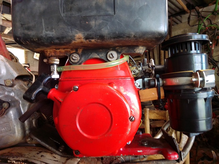

Malo modificirani nosač filtra, tako da se je malo odmaknuo od rezervara i bolje je.

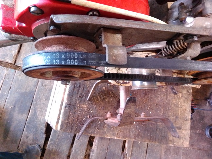

Remen dimenzija 13x900 La dobro se je uklopio.:cool:

Pogledaj moj post br 322, na slici gdje je prikazan karburator, da li imaš takav karb. ? I d a li imaš polugicu iz poklopca cilindra?
