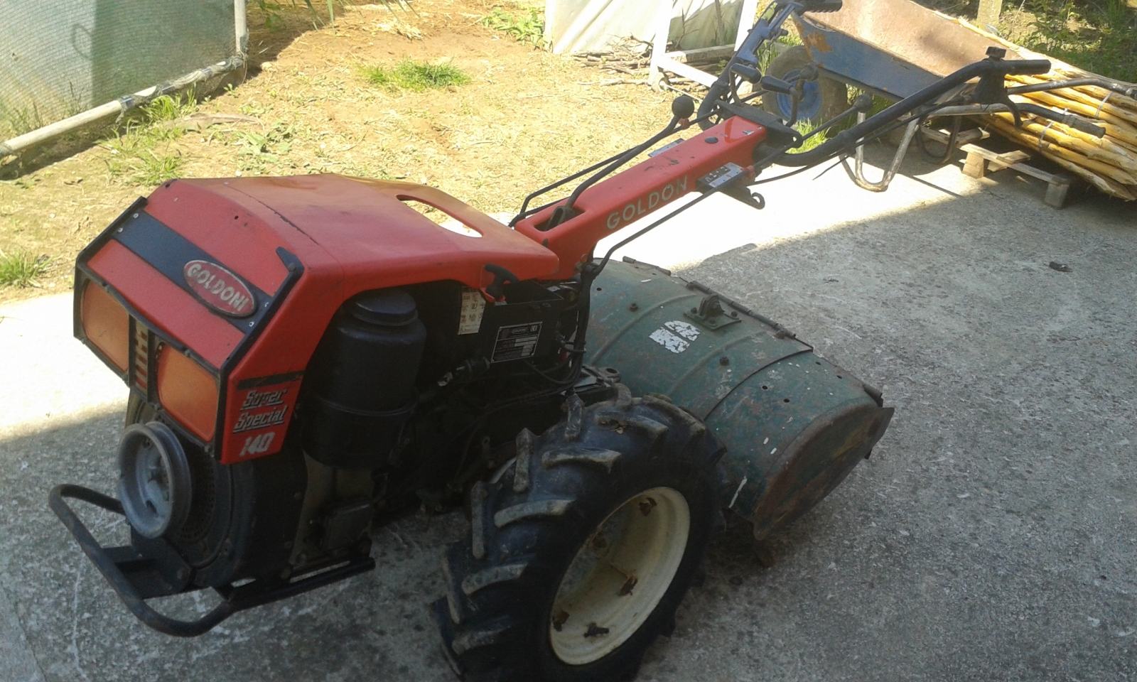

Trećeg nema od Lombardija na takvim mtk!
Onda bi mogao biti DMB ili Indijska verzija (licencirani Lomb.)
frenki1012
16 Sij 2018
96
Logo na par mista je lombardini, danas san malo gleda najbliži je izgledom 3ld 450.
Jel moguće da je u originalu tako ili je taj motor stavljen naknadno.
ChykaKure
4 Velj 2013
300
Dmb nije. Kod mene je dmb... Ima zaobljeni usmjerivac zraka. Jel ima u bloku gdje utisnutu kakvu oznaku?
frenki1012
16 Sij 2018
96
Pa baš po tom usmjerivaču pokušavam dešifrirati, ima tu D 7 oznaku.
Lombardini logo je na par mista tako da nije Indija ili Srbija.
E sad jedino da motor nije naknadno stavljen.
Kad bi bar mogao negdi na webu ukucati broj šasije motokultivatora pa da pokaže datum proizvodnje i još koji detalj.
frenki1012
16 Sij 2018
96
Kupio sam ga prošle godine, bilo bi lipo znati koji motor ima.
