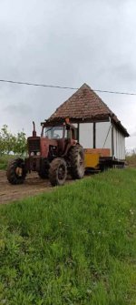

I ja sam selil neku strehu u petak. Z viličarima napnuli prema gore, odrezali noge, spustili na prikolicu,zgurtnali. I prijevoz u 2 km udaljeni voćnjak.
Dimenzije su 7x4

U voćnjaku nas je dočekal problem s onim preslabim agregatom. Ni malu brusilicu nije tjeral, a gazda nije iznajmil ono kaj bi trebali.
Pa smo u nedelju posudili neki malo jači od njegovog da bar poheftamo stupove.
U srijedu dolazi veliki agregat pa bude onda i zavareno do kraja.. 💪💪
Nekaj slično sa vozil sebi pred 10 godina, sad njemu i nadam se više nikomm 🫣
@Frenki F3 bogami vangabaritni. Po nekim ulicama sam jedva išel.. Em rubniki smetaju, em bandere i znakovi..
Po polju je to bila druga priča 👌👌
