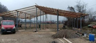

Koliki su ti rasponi?
I kak izgledaju ove temeljne stope? Jesu li ubetonirane ploče pa zavaruješ stupove ili ih šarafiš sa sdrenim vijcima?

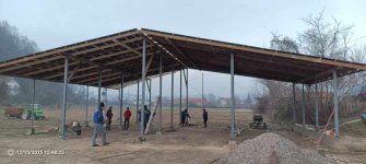

Širina oko 4,5m osovinski od stuba do stuba sa gredama , stub od stuba u liniji grede oko 3,5m , različiti su jer tlocrtno gledajući objekat je duži na jednoj strani rako mi plac dirigovao.
Stope ukopavane 40x60 do 70 cm , dubine oko 50 . Ovaj dio iznad zemlje je 30x30 nasipat će se još tvrdog materijala za nivelaciju.
Rebraste armature 14 narezivane na krajevima za ploču , šipke su do dna rupe.
Ploče 250x250 14mm debljine i za njih varim stubove na licu mjesta 120x120x3. Tako mi lakse centrirati sve.

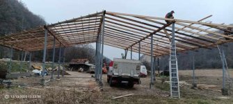

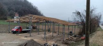

Sa one prve slike koju si prije dao nije mi izgledalo preveliko (pa sam pomislio da li se uopće isplati početi graditi tako mali objekt) ali sada na ovim zadnjim slikama vidim da je to priličan objekt. Samo neka strojevi što prije budu na suhom - i u hladovini. Ako ti se da - kada jednom završiš baci nam neku grubu matematiku koliko je otprilike ispalo po M2 tlocrta.

Uh , računica .
Polovan lim 300m2 800tinjak e.
Cijevi za stubove oko 1000+ e.
Ploče za stope gore dole 150e.
Vijjčana roba je uzimana u više navrata ali sa ankerima ekserima i ostalim glupostima izlazi sigurno preko 200e. Sigurno i više jer na tome nisam žalio a još se ima zavrtati i zakivati.
Boja temeljna , razređivač , valjci i gluposti 100+e.
Drvena građa je najskuplja varijanta , koristio sam polovnu i nešto nove tako da nemogu reći koliko me koštalo tačno ali za ovo otprilike je otišlo oko 6 kubika građe , nisam vjerovao koliko je letve otišlo , bože sačuvaj.
Kod mene je cijena građe 250e kubik , na novu mislim jer dokupio sam jedan kubik za rogove i oko 250 metara letve .
Betonske stope su progutale oko 10 kubika betona + jedna mreža za jedan zidić pored + rebraste armature 14ke za kirpe u zemlji kojima sam narezivao navoje za ploče stubova , otišlo je oko 150 metara i te šipke.
Žice i gasa za varenje 60tak e.
Radnih sati koliko je otišlo e to tek ne smijem da računam , sreća mi je pa imam nekoliko ljudi sa kojima se ispomažemo jedni drugima inače da plaćam mogao bih se odmah objesiti.
Inače svo ovo je rezala ona plazma iz lidla od 100e , naravno osim pločevine za stope jer ona je 14mm dole i 10mm gore na stubovima , i to je plazma rezala ali od 100a profi.

Sa zadne strane vidim X razupore; a kak budeš s prednje strane ukrutil konstrukciju na bočno "ljuljanje"?
