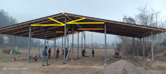

Obrati pažnju na srednje stubove gore imaju dvije grede sa kojih će ići ukosnice na te stubove . I još će se pokušati nešto izmozgati , vjerovatno će desni najbliži stub biti ankerisan na desno sa vanjske strane jer tu imam neki betonski izvod od ovog zidića pored
31,499
Ja bi napravil nekaj ovakvoga:
na prednjem i bar srednjim i zadnjim stupovima (gledano po dubini slike).
31,499
Fale ti još one horizontalne, između stupova ;)
...ako ti ne smetaju radi visine
