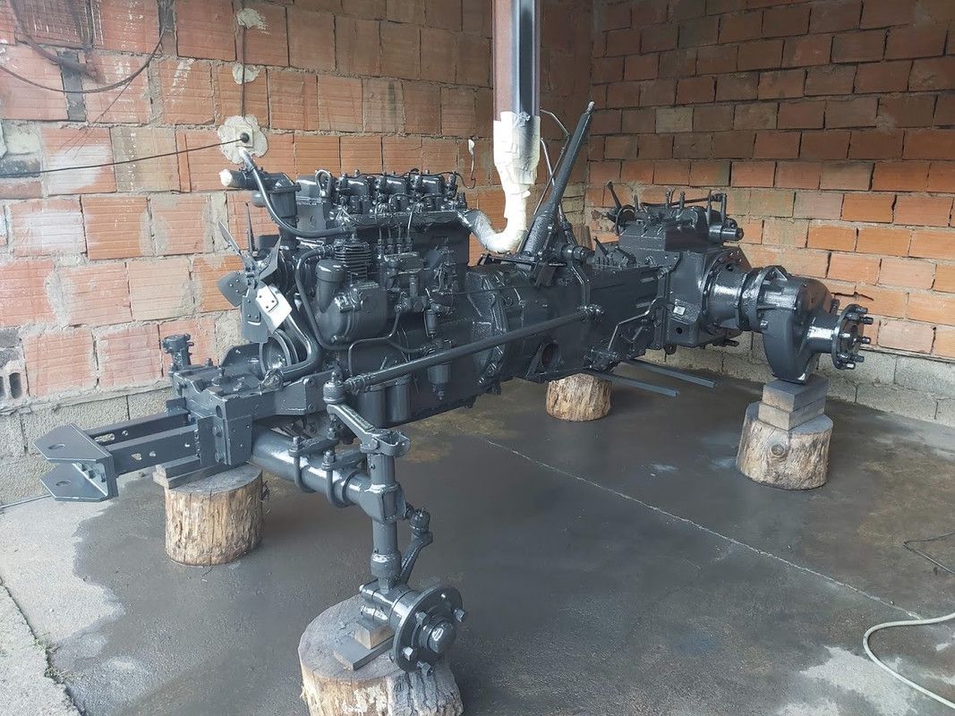

Na hidrauliku promjenjene manžetne i gumice na torzionoj osovini, ali opet curi na njoj. Tri puta sam ih mjenjao i uvijek curi. Očito da ne napravim nešto dobro, ili nešto nije ispravno.
Jesi promjenil sve 4 označene na slici?
Marko355
16 Lip 2008
5,635
Jesam, sve očistio, zamjenio sve 4 gumice i opet isto curi kako je i bilo.
33,686
A jel je cijev bila jako ukopana na mjestima gdje O-ring vozi?
I gdje ti curi, na vanjskim ili unutarnjim?
Marko355
16 Lip 2008
5,635
Koliko sam primjetio na vanjskim, a nisam primjetio da je baš ukopano.
33,686
Čudno da curi na vanjskim, obično su unutarnje problem.
Ako curi s obje vanjske onda neznam gdje bi bil problem. jedino ako je cijev poderana. Ako curi samo na jednoj strano onda si trebal cijev trknuti jače u tu stranu jer je sad previše u jednu stranu. Obično je problem lijeva strana.
