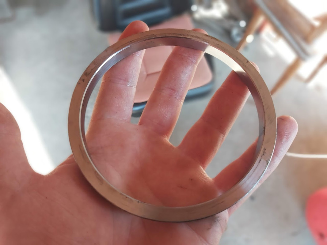

Planetari su cementirani ali imaš bakrene ili mesingane prstene.
Ispod ova četiri planetarna zupčanika ima jedna mesinga pločica.
Ako se koja pločica poderala satelit kutija mora ići širom i to složiti inače se poderati kućište diferencijala i zubčanik onda če biti financijsko veselja.
31,486
Nisu se morale poderati. Moglo ih je pojesti ulje (ak je s EP aditivima)
33,686
Odavde špena. Meni sa slika te pločice izgledaju kao da su knap.
Po mojem iskustvu ako ne rastaviš ne možeš kvalitetno oprati. Očisti kučište diferencijala rukom koliko možeš, precjedi ulje i gas dalje. Ali obavezno nekad izvadi diferencijal i vidi kaj se događa.
Ono na filteru smeče je ako se ne varam večinom ostaci današnjih ekstra brtvi i diht mase loše kvalitete i previše nanesene.

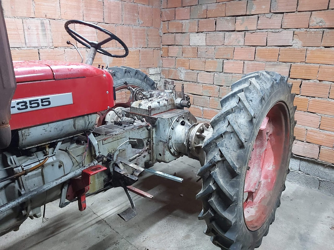

Tema je zapostavljena, pa da napravim izvještaj...
25.04.2019. - njegov posljednji radni dan ove godine.

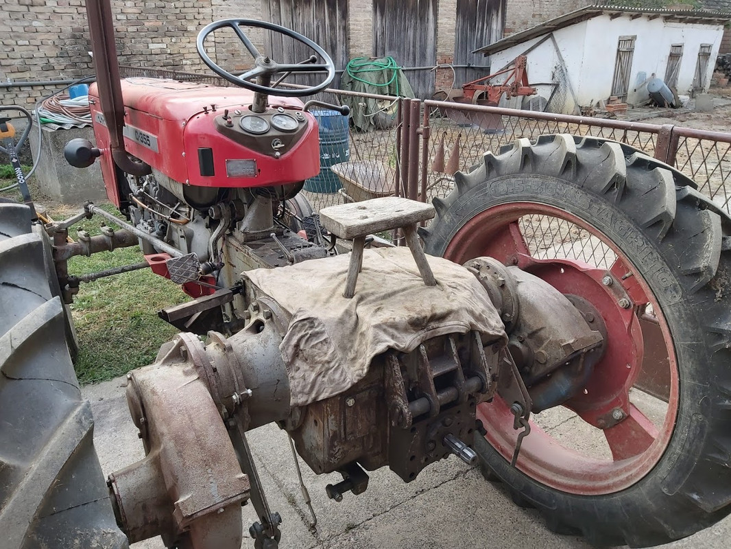

Na putu do njive reduktor iskočio iz brzih i mogao se ubaciti isključivo u spore brzine.
Zbog nedostatka slobodnog vremena tek 31.08.2019. rastavljen i ustanovljen kvar.
Distanca koja dolazi između kućišta diferencijala i kućišta mjenjača zaboravljena, te se kratka osovina donjeg snopa i zupčanici na njoj pomaknuli za nekih 15-ak milimetara prema nazad (prema diferencijalu) te je veliki zupčanik u donjem snopu pogurao zupčanik od reduktora i više nije dozvoljavao da uzubi u brze.
Nastavak slijedi...

Mjenjač nije rastavljen.
Samo je popolovljen, ubačena distanca i vraćeno.
