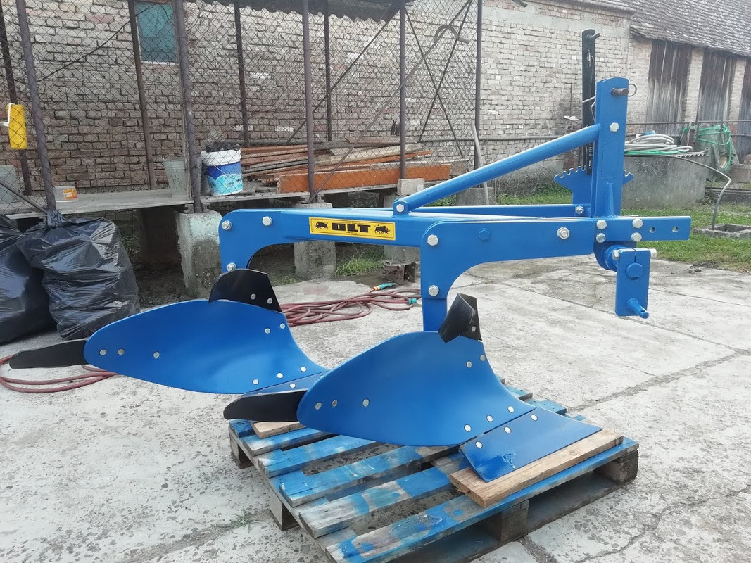

Malo se radilo :cool:

@iwanho , i u stanju sa prve slike je orao fantastično, neka ore isto u ovom stanju bit će dobro ;)
ZGseljak, hvala!
31,499
Marko, nisi trebal farbati daske. Sad bu samo teže oral dok se ne skine farba.
31,499
Da, na pjeskulji, no na masnoj zemlji taj plug neće orati jer se zemlja lijepi na farbu.
Na novom sam takvom OLTu skidal farbu brusilicom jer nije išel u zemlju, gulil je i nije okretal...
Kad sam ga farbal, daske su bile namazane mašću :)

Znam da će biti problema, ali kako bi sad izgledalo da sam sve napravio, a daske ostale hrđave?
Ako bude problema lako ja skinem brusilicom farbu, ali mislim da neće, skine se brzo farba.

Prva slika nakon sat vremena oranja, druga nakon 1 ha oranja.
Nije se lijepilo ni najmanje.

Pofarbal si glatke daske. Vjerojatno su tvorničke hrapavije, pa se teže skida farba.
I vjerojatno je bila suha zemlja.
Sve u svemu, lijepo je ispal. 🤗

Da, daske su bile glatke, nije plug dugo stojao.
Nije bas suha zemlja, ima dosta vlage.
