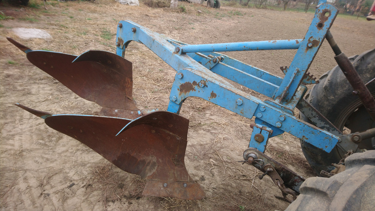

Ovo je slavonac iz 1996, sada obnovljen
windows screenshot

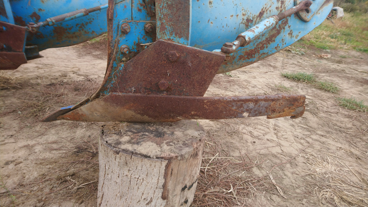

Ovo je posavac 2x14 iz 1997g
Sve je potpuno isto osim tog ojačanja, jer ima veći zahvat, a daske, raonici, prsa, plazovi, sve je isto

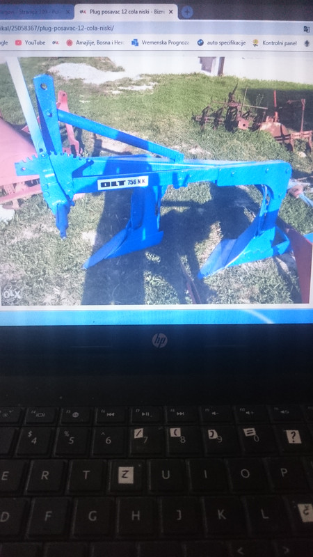

Ovaj se prodaje kao Posavac 12 col on ima španere na daskama i na deflektrima, neznam koje je godište.

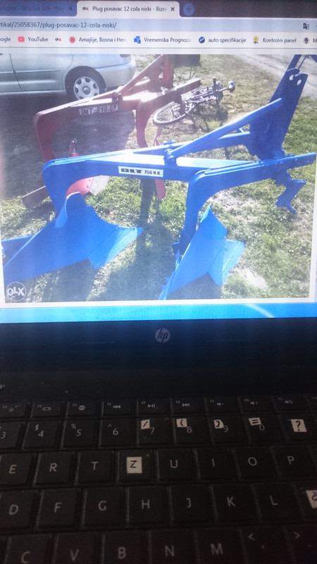

Dole dvije slike se isto prodaje kao posavac 12 col NK on nema španere na daskama i deflektorima ali ima na plazovima mjesto za ona dva klina što idu do špica lemeša i valjda je ovaj stariji model.
exotic princess names
31,422
Ovaj gornji bi trebal biti novi tip, a to se iz ove slike ne vidi. Ako je s dvodjelnim daskama, kupuj (naravno ako nije savijen).
Ovaj dolje je stari tip.
