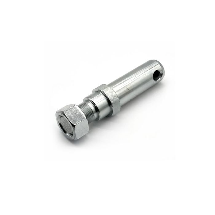

Pa to izgleda kao kat.2 (fi29mm).
Ako ipak moraš, skini dolje, odreži klinove i tu izbuši rupe, pa postavi bolcne s maticom.

Na ovo kolega gore misli.
U originalu bi trebao moći skinuti ovu pločicu i izvaditi kuglu i staviti kuglu sa večom rupom (Kategorija kopčanja 2). Međutim, na puno traktora je to zavareno...
