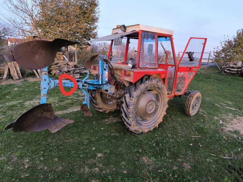

Jel nebi pretplužnjaci trebali biti na ovom mjestu zaokruženom crvenom bojom, tj bliže k daskama, a tu gdje su sada, tu bi možda mogla biti crtala?
Ali dobro, ako i sada radi dobro bez crtala, ne treba puno kemijati tu.
Još samo da nabaviš velike pretplužnjake za kukuruzovinu, ovi su, mislim, za oranje livada i tako tih čistih površina.

Moguce da ih treba i preseliti...nisam nikad radil s okretacom i predpluznjacima pa nemam pojma o tome..crtalo mislim da nebudem stavljal..radi super i bez njega...
Budem pogledak malo pa mozda preselim tu..vidim sad po slikama da su blize daskama predpluznjaki...

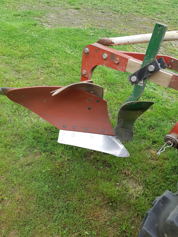

Imaš u BKL-u Rovišće predplužnjake sa velikim daskama koje doprinose dobrom zaoravanju mase/kukuruzovine.
Dobro ti kolega Ivan veli da bi predpužnjaci trebali biti pomaknuti tamo gdje je i označio.

Ovo na videu je zaoravanje kukuruzovine...cak i sa nenastelanim predpluznjakima je islo super...nist nije vani ostajalo...t

Ja imam dvobrazni Lemken ravnjak i na njega sam stavil te velike daske na predplužnjake koje i doprinose da se plug manje štopa. Jedno je zaoravati kukuruzovinu kada je friška, a drugo kada ju je kiša polegla na zemlju.
Dok sam predelaval svojega pluga, rekli su mi da špic pretplužnjaka mora biti okomit na špic lemeša pluga.
Tak sam postavil i nikad više to nisam diral, radi super.

Nebre moj na ono mjesto di si oznacil....to ti je skoro na pol daske da ga tu stavim...nznam dal bi bilo kaj skidal...
Al kaj nebum sad napamet govoril, bum jos pogledal malo kad stignem...
Jasno mi je...probal sam jedno i drugo...to je nebo i zemlja...moram uopce prvo probati s ovim kaj imam..i nastelati ga do kraja...onda bum poslije kemijal...

Pusti pretplužnjake tu gdje jesu, ak su preblizu daski zna se štopat kod veće mase.
Moji su isto bili blizu dasaka i na čistoj ledini je radilo dobro, kod zaoravanja kukuruzovine se štopalo nenormalno. Pomaknul ih naprijed jer ima mogućnost pomicanja i od tada nikakvih problema.

Nebum ih vjerojatno mical...samo ih moram mozda malo dublje pustiti...mislim da su preplitko...pa vise vuku za sobom nego skidaju brazdu..
Nosac crtala ide s druge strane grede
