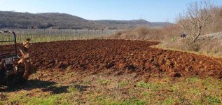

Oranje, oranje, oranje...4

Okretač, premetač, ravnjak.....
Krivo sam napisal...ravnjak..hvala na ispravku...🍻🍻
Al svejedno smijesno da.mi veli da je on brzi kad.se vrti u krug nego ja sa okretacem...
3,647
Ali ne mozes onda tvrditi da bilo koji od tih plugova ima prednosti ili mane ako nisi probao oba...
6,912

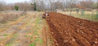

Može se u krug i s okretačem, ali je bez veze. Do cca 50 m duljine orem samo jednom stranom okretača. Brže mi je u rikverc, nego se okretati i još imam jedan zavrtnik manje. Jedne godine orem desno, druge lijevo.

Govoriti da je ravnjak bolji od okretača može samo i jedino onaj koji nije probao okretača. TOČKA.
Znam ih nekoliko koji su meni još prije govorili šta će ti to, to je sporo, ovo-ono, a kad su kasnije sami uzeli okretače, nitko više ravnjaka nije zakačio.
3,647
ja sam oduvijek htio probati okretača, ali sam mislio da je moj 539 preslabi za to, jer neki su kopčali na njega 2x12".. mislim da je to previše...srećom naletio na ovaj lemken 1x16" i prezadovoljan sam...oranje savršeno...
a ovo što mi lik komentira da on brži u krug, ja se samo lagano nasmijem...jer dok vidim kako ora nakon što se više od 30 g. bavi poljoprivredom, mene bi bilo sramota...
