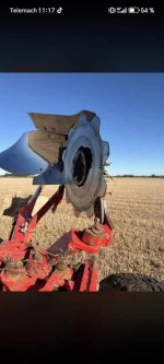

Orači dešava li se ovo kome? Samo jedna strana pluga zaglavi... Kolega skinuo crtalo. Mora biti neko rješenje. Evo slika sa FB covjek prvi vlasnik pluga i postavio pitanje. Lemken variopal isti problemi sad u suhim teškim uvjetima.

Po meni crtalo ide pre duboko i lakše mu se okrenuti u nosaču nego se probijati kroz suhu zemlju.
