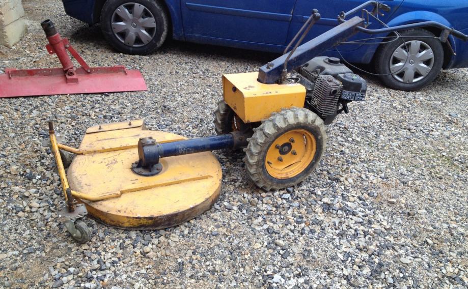

Kosor, dizel Lombardini, sa skoro svim priključcima. Jedino je motor malo slab (cca 6,5ks)
Koliko novaca?
31,488
Kupuj... Badava... (malo manje košta samo motor)
