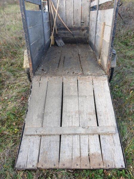

Damirko, obećal sam ti slike zadnje stranice prikolice, pa eto:
bolcni u položaju za bočno otvaranje (lijevo ili desno)
bonji bolcni u položaju za otvaranje dolje (trepa):

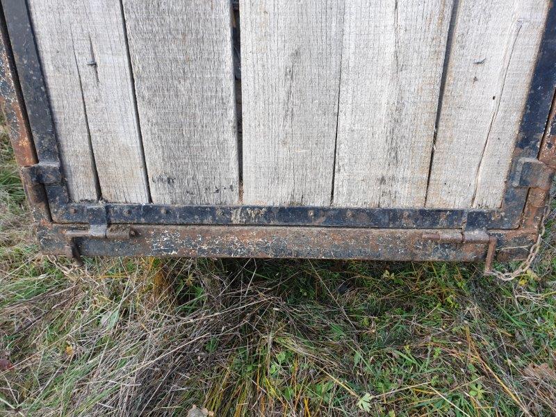

detalj zatvarača dolje:
Naravno, vrata se mogu i izvaditi.
