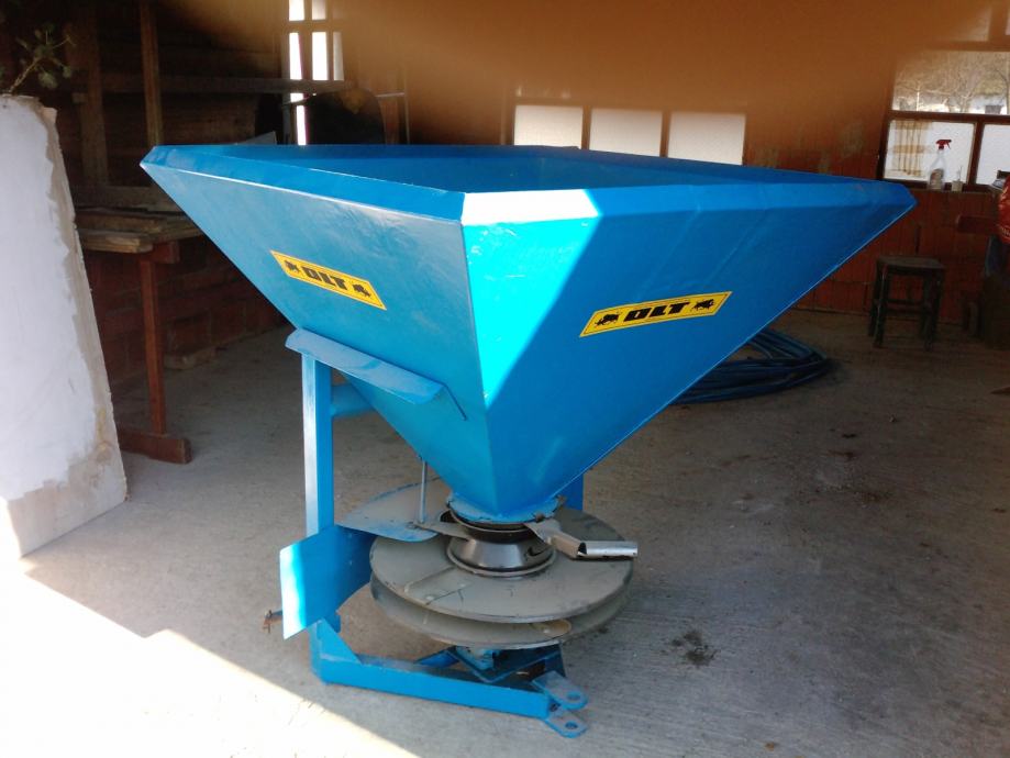

Može li mi itko reći da li postoji mjesto gdje se mogu kupiti dijelovi za ovakav rasipač mineralnog gnojiva?
Pokušao sam tražiti na internetu, ali bezuspješno.
Treba mi gornji miješač.

Ja bi ti preporucio da napravis sam ako imas Husovino kolja je predvidzana
onda sklepas bilo sta u mene na Amazon rasipacu fabricki neka obicna klina sto mijesa

Trgovina ti se zove TEHNOS,znaći bivši Hmezad,mjesto je Orlovac Zdenački kod Grubišnog polja,telefon- 043 448 065

Evo čisto da se malo pohvalim :D
Generalka je napokon završena, uskoro proba :D

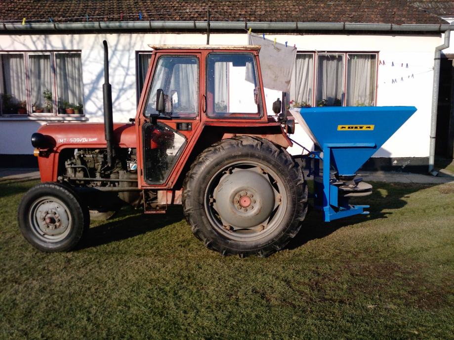

Otkako sam ga sredio, naradio se i kod mene i okolo... i mogu vam reći da je precizan do bola... u 30dkg griješi max... kad ga jednom pohvatate, možete s njim što hoćete

iako je star sigurno 40 godina, čini se kvalitetan i bolja opcija nego novi megametal.......uz manje dotjerivanje, nedaje mi se 2000kn za novi megametal koji imam, al se raspao, a ovaj se nađe dosta jeftino, pa da odradi par godina, bio bi zadovoljan, dok nekupim nešto veće i bolje....koliko kilograma ima prazan? jel je problem ako ga napuniš i nosiš sa 539????

Nisam ga vagao, ali recimo sam bi ga uspio nagurati na prikolicu za nuždu.
Punio sam ga 15-15-15 do vrha, i još gore nabacim 4 vreće... nemože se baš pun gas goniti, ali nosi ferac
