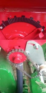

Nema sigurnosnih vijaka nikakvih.
Probat ćemo s pomoćnom hidraulikom i docerom to iščupat.
Ili izbušit gore rupicu i nasprejat još neke otopine unutra, nije loša ideja.

Uh to je gadno. Nama je gaspardo zapekla, da smo jedan kopčali s jedne strane sijačice, s drugim traktorom vukli gredu van
Ima neke distance limene između grede i okvira, kad to nabrekne.... katastrofa

Rješili, zapekla je, izvukli s hidraulikom.
Stavili odmah mazalice na gredu,valjda više nebude.
Već je u pogonu 😁
31,293
Mazanje bude stvorilo blato. Više vrijedi redovito ju uvlačiti i izvlačiti, a namazati nakon pranja prije pospreme u “zimski san”
