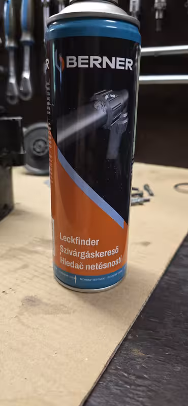

Ako vidiš ili čuješ gdje pušta nakelji izvana fleku i držalo bu bez brige.
Za utvrđivanje mjesta propuštanja pomaže sapunica, kakva baruština puna vode ili ovakav sprej.
