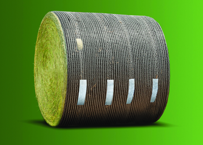

Nisam našao prikladniju temu, pa ću pitanje postaviti ovdje...
Dakle viđao sam na terenu rolo bale omotane nekakvim najlonom umjesto mreže, zna li netko o čemu se radi?
Takve bale komotno mogu vani ostati a da ne trunu...
Fino se slažu u piramidu ili su jedna do druge na tlu bez velikih gubitaka.

Ne mislim na to, već na foliju koja ima ulogu mreže!!
Dakle bala ja omotana samo okolo takvom folijom, ne sa svih strana...
Ona bi u balirki bila umjesto mreže!

Belec ovak nešto misliš izgleda dobro,a vjerovatno kad radiš sjenažu netreba toliko ove folije koristiti a i bale mogu ostati vani pez pokrivanja najlonom.
Mislim da za sad jedino Krone i Mc hale imaju tu mogućnost folije.
od 4 min.je prikazana folija na videu

Da zekson, baš to!!
No ovo je rađena sjenaža sa omatanjem mrežom + folijom!
To je previše, nema potrebe kod sjenaže za tim!
Ja bi kod slame omatao samo sa jednim slojem ovakve folije, znači umjesto mreže!
E sad, nisam siguran kak bi to funkcioniralo u praksi!
Možda je netko radio slično pa će se javiti...
Trebalo bi probati sa klasičnom stretch folijom širine 50 cm, onda se lako po narudžbi naruči 120 cm...
Teoretski, moglo bi funkcionirati!
I nebi skupo bilo! :)
Mislim da misliš na ovo,mreža+folija
John deere B-Wrap
Ili pak ovak nešto
