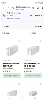

@zoran89, koliko je težak taj jedan blok siporeksa? To nije 10 x 20 x 60 cm ili krivo vidim?

Ovo je 15x20x60
Poprilicno lagan. Mogu ga u jednoj ruci bez problema držati.

Neznam de si našel debljinu 13🤔,a dužina je 62,5 ako je ytong. Oni bosanski su dužine 60

Da nisam radio sa siporeksom koji se proizvodi u Tuzli,, vjerovao bih,, mjogo je tog prošlo kroz moje ruke,najviše onaj dimenzija 62,5×20×19,,

I ja sam ga brdo ugradil,ali baš ytonga . On je sav 62,5 ,bez obzira na debljinu. Ima ga 5,7.5,10,12.5,15,17.5,20,25 i 30. 19 nisam srel. A ovaj 60 dužine ,neznam gdje se proizvodi,ali znam da je iz bosne. I da,u hrvatskoj se više ne proizvodi(proizvodnja je bila u Puli,a pijesak iz Jerovca),proizvodnja je sad u Tuzli

UBosni samo u Tuzli je fabrika siporexa,, ovo 19,, sam mislio na visinu,, al je greška visina je 20,, stim čovjek mi objasni koji je radio kalupe,, da se vremenom kalupi smanu,, pa visina zna da padne par mm.

Siporex nastaje expanzijom ili ti širenjem materijala, a nakon toga se reže na mjeru pa dalje ide na obradu pod visokim tlakom i visokom temperaturom.
Kak god pogledaš ključan momenat za točnu mjeru je rezanje, ovo sve kasnije ga može samo napuhnuti.
Milimetar po milimetar....pogača ;)
