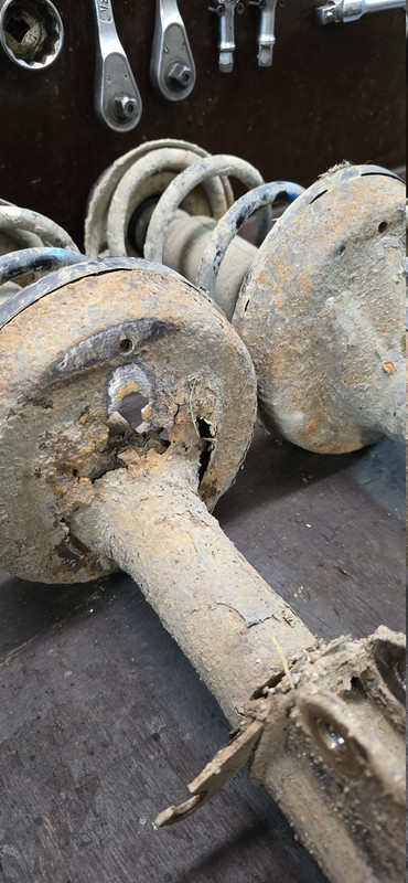

Veli prijatelj nekaj ruži, izgleda da je otišla getriba. Mislim si moguče, François je to.
Sedamo u Fifija, a ono iz prednjeg kraja ide trrr, čim se brže voziš zvuk je sve tiši i mjenja se u zviždanje.
Dojdemo doma, dignem kotač, vrti se ko podmazano, ni trunke nikakvih zvukova.
Kad ja malo bolje pogledam, strul je amortizer, opruga je gurnula dole i guma struže po limu i to proizvodi zvukove.
32,869
desni ;)
Ne razumijem kaj če mu ona kopanja u kojoj se blato skuplja, a kojeg ne možeš oprati, ali bitno da su mu izbušili rupicu 6 mm kroz koju je inžinjer zamislil da voda ide van..... jebo ga onaj ko ga je tak odškoloval za takvog inžinjera...
