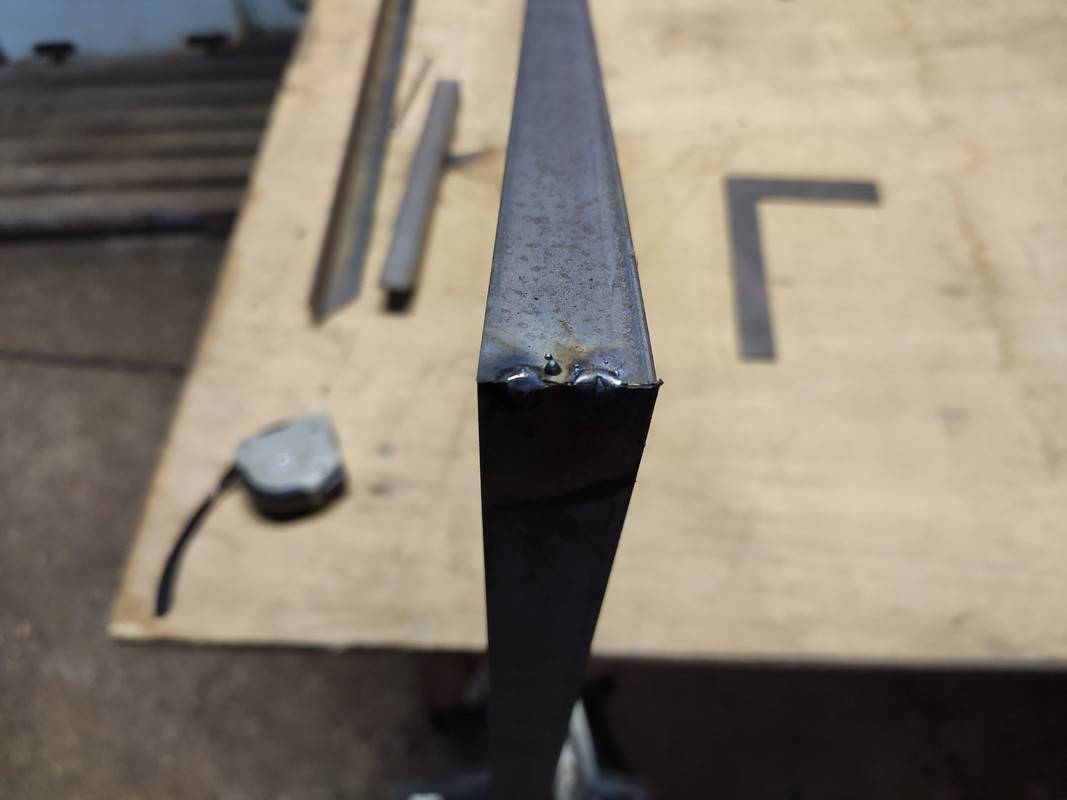

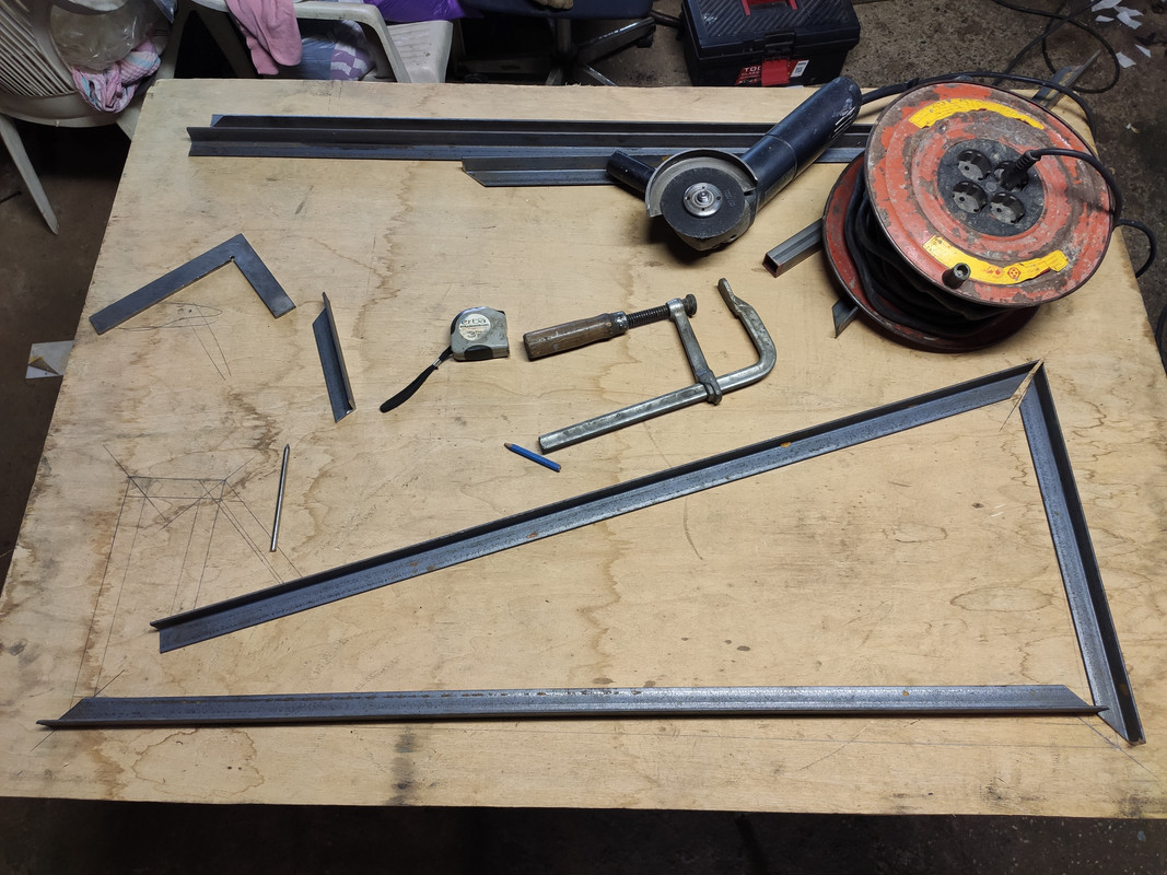

Danas pada kiša, pravo jesensko doba vani.

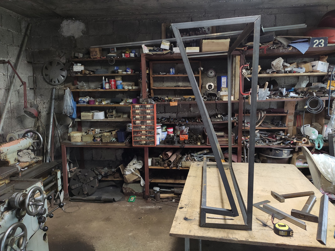

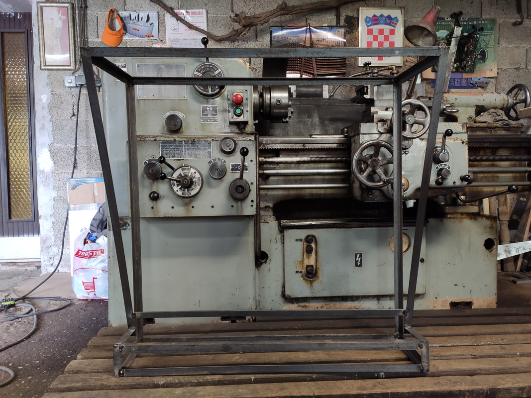

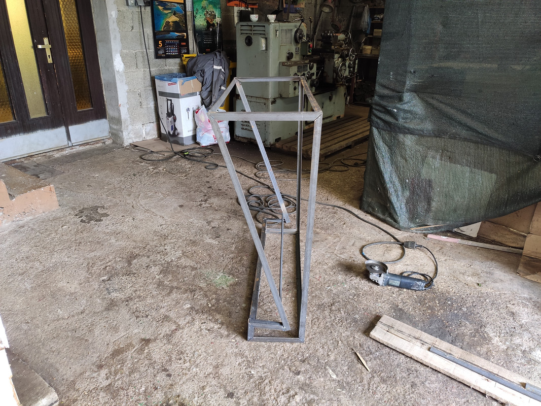

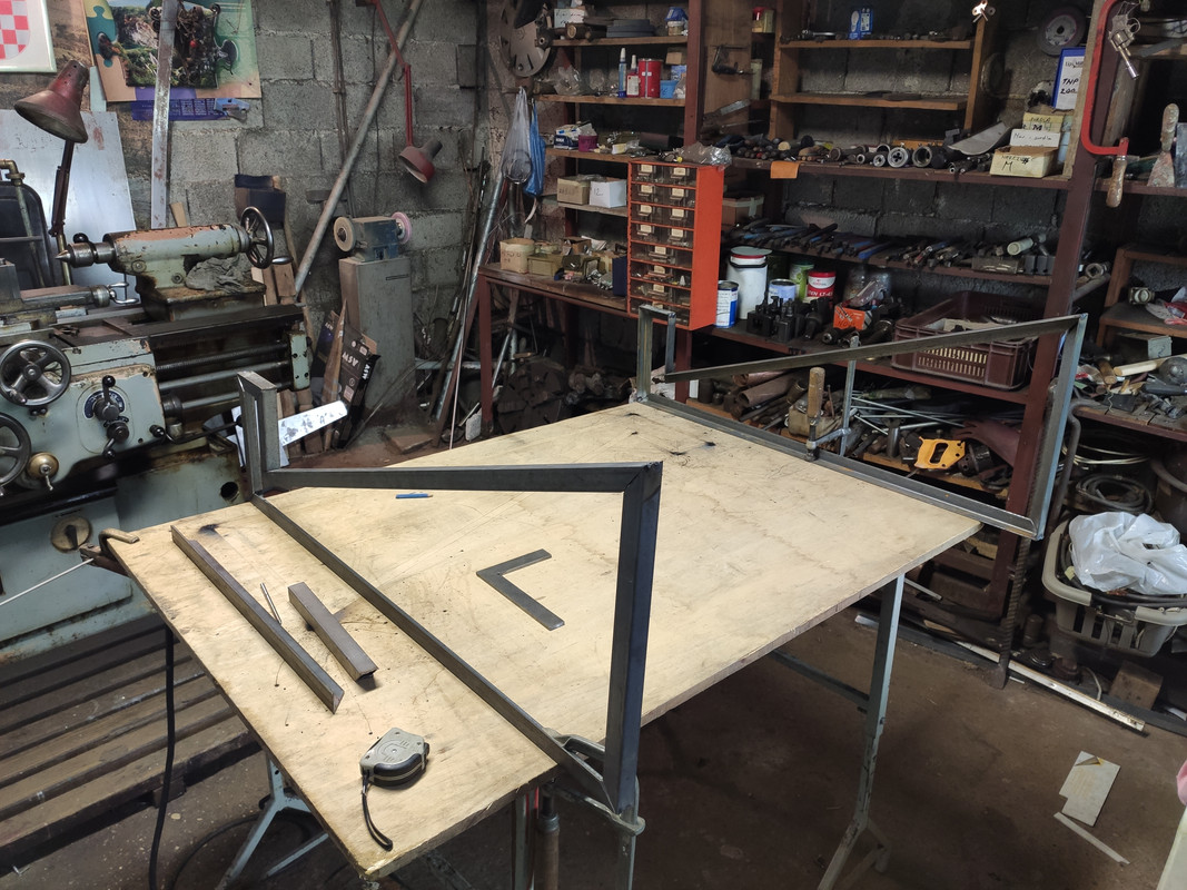

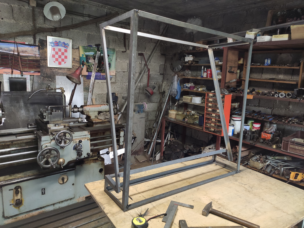

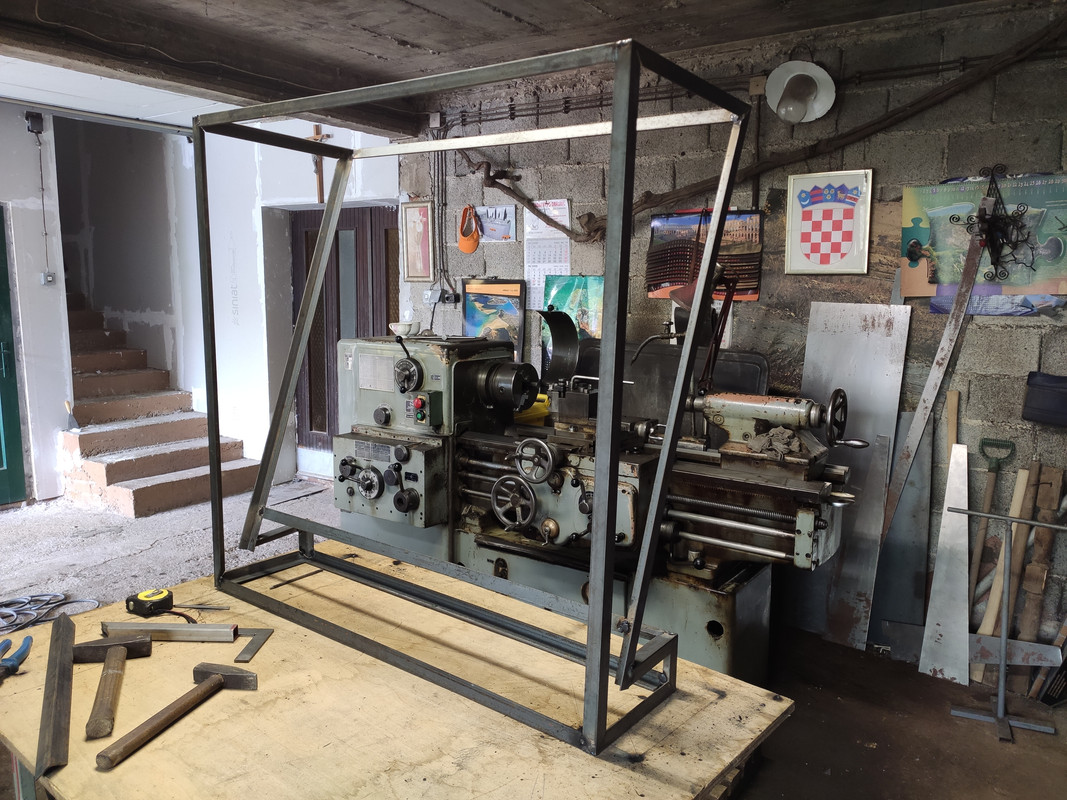

Pa reko da se malo primim posla oko bravarije, počel sam delati hranilice za race, otprilike bi unutra išlo oko 300kg smjese, trebam takvih 10 komada napraviti.

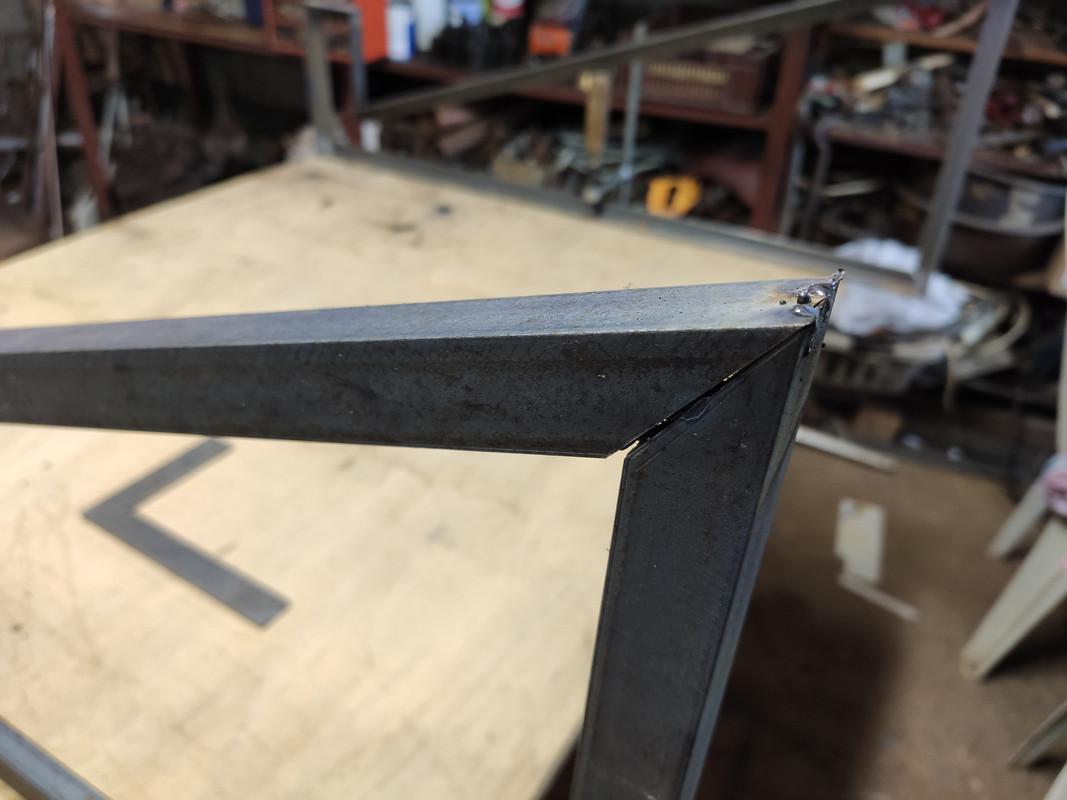

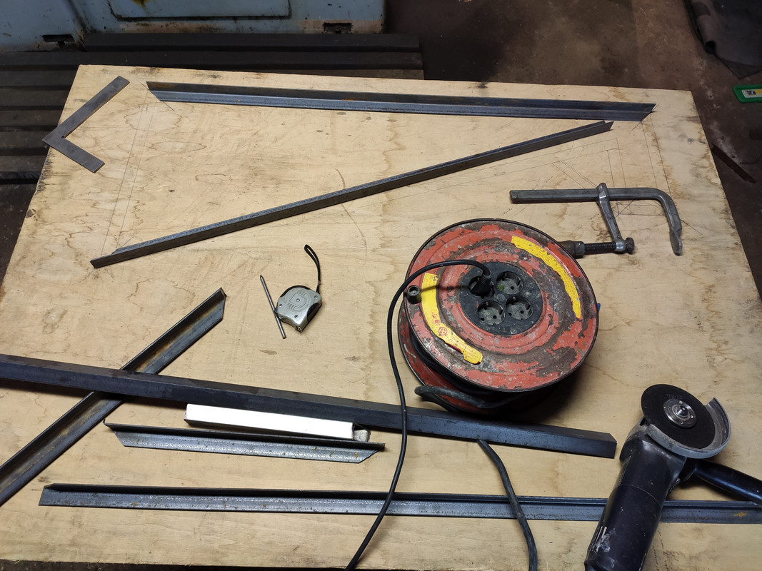

Pa se danas počel stim igrati, sve sam delal od kutnog željeza 25x25, druge nebum gak nego od cijevi 20 x20 ili bum dal pigati lim 2mm i samo pošvasam doma i pofarbam.

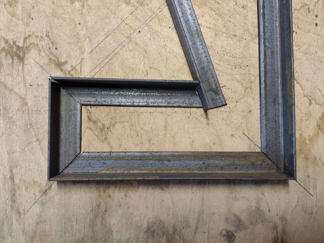

Bilo je dosta krojenja sa gerungima.
Jer tipa ak je obična cijev treba 100 rezanja, kod ovakvog kutnog 200,duplo više, ali kaj sad.
Malo sam samo prihehtal dok mi pleh ne dojde, da mi varovi ne potegneju,onda kad dojde pleh se sve zašvasa.
Koliko vidim hranilice su planirane leđima do zida. Kad bi prostor bil primjeren da se postave s čelom (bočnom stranom) do zida, duplo više rac bi moglo iz jedne jesti, a ujedno bi sa neznatno više materijala dobil skoro dupli kapacitet. 😉
A da do zida ideju, tak je sve nekak isplanirano, ovo je jedan komad za probu, ali nebum više delal od kutnog željeza nek od cijevi. Puno mi je rezanja gerunga a nemam tračnu pilu. 😊
31,508
Kupljenec, za dva-tri komada OK, ali za više komada ja bi to dal skrojiti od lima i slagal bi bez okvira.
