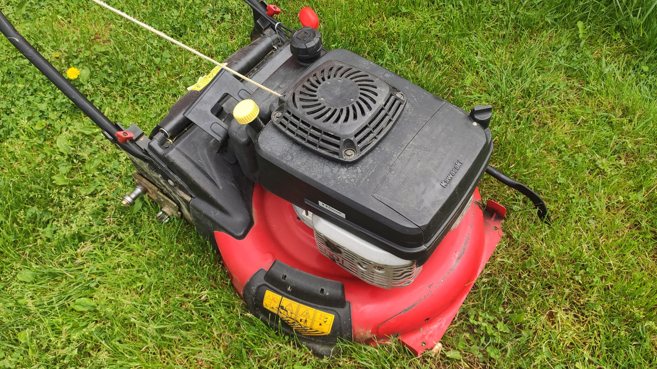

Za početak bi bilo dobro skinuti fergazer. 10 ključ i ravni šrafciger trebaju..
Rastaviti ga i oprati u benzinu, počistiti sve rupice i dobro ga ispuhat. Po potrebi zamijenit klipić gasa, iglu i mesingani dosjed igle, ukoliko su potrošeni..
I Bing more još dosta godina funkcionirati..

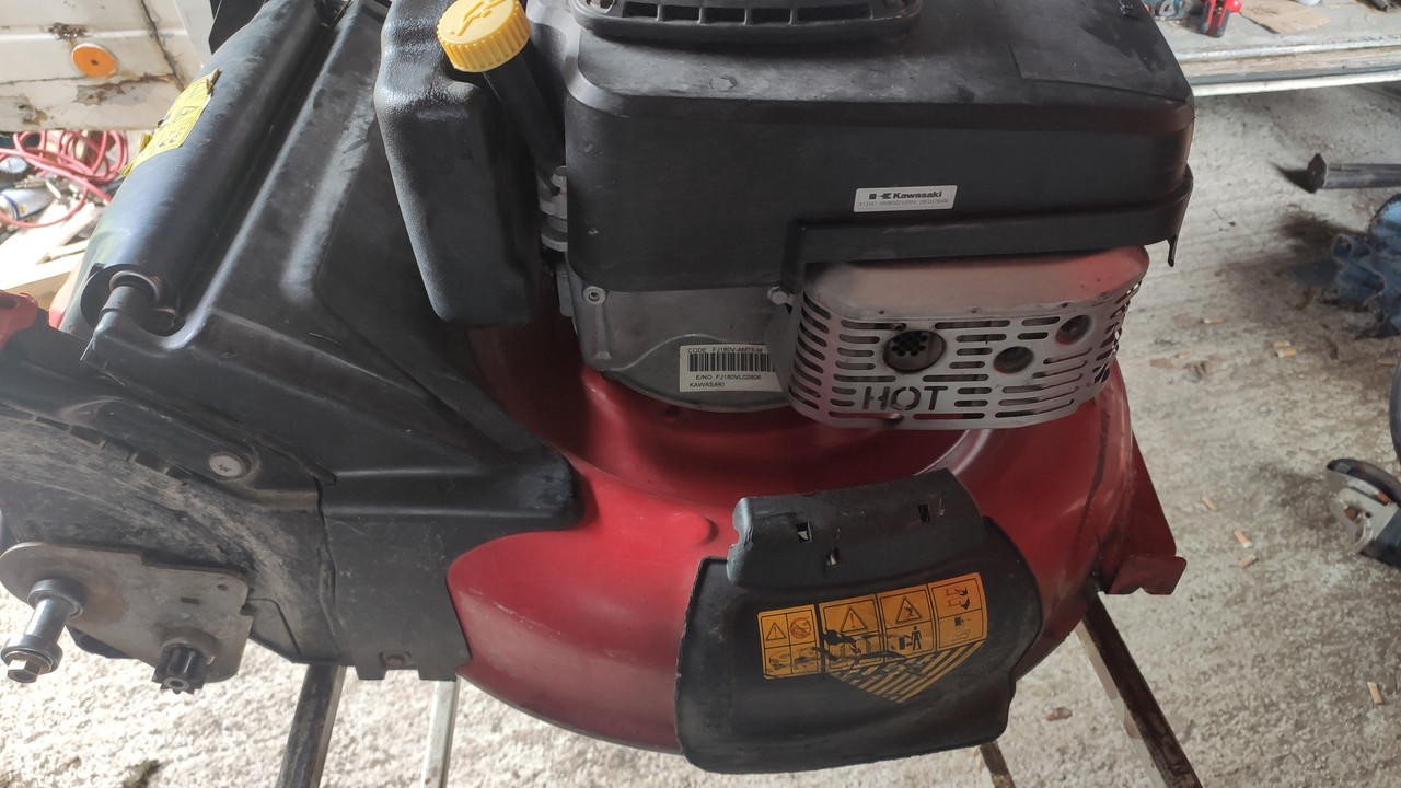

Nekaj ne štima sa rasplinjačem, ima iskru, ali zalijeva svijećicu. Dugo je stajal, od prošle godine!
