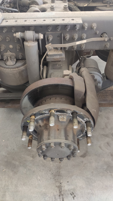

Popodnevno odmaranje, samo čekam bat od 7 kil dok ja disk skinem🤭
To je Volvo , to se ne kvari
