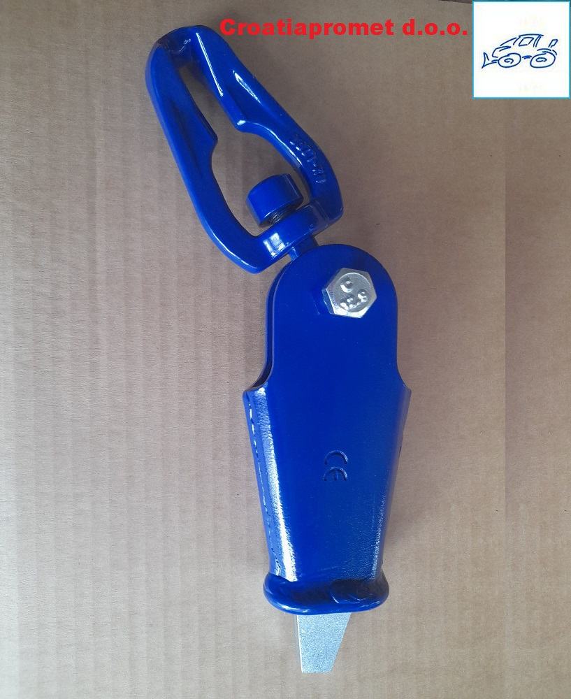

Za sajlu na kraju vjerojatno jezgra, dvije ili tri stezaljke ili klema za uprešavanje
i kuka ovakva
Može li se klema za uprešavanje zatuči čekićem ili treba stisnuti u preši?
trebaš ovo.
Klema se obavezno uprešava!
