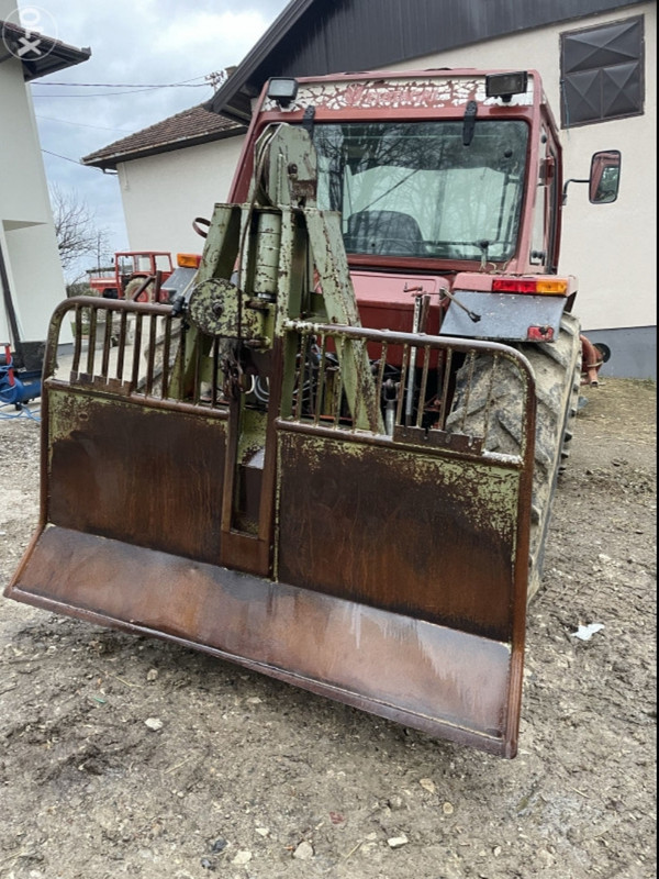

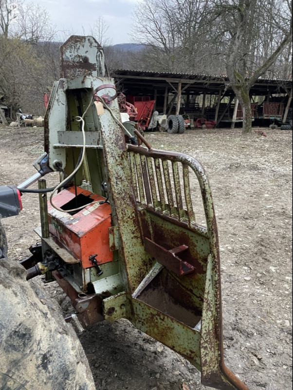

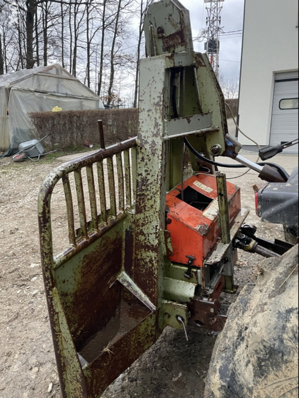

Ovo je neko HOLZKNECHT vitlo 8 tona, ima daljinski i podešavanje donje koturače na hidrauliku što mi se baš svidja. Samo ne mogu skontati jesu zubčanici u ulju ili je kao kod ovih neki drugi vitlova.

Onda je to austrijsko vitlo. Koliko vidim i rabljena su jako skupa tako da vjerojatno ima pravi reduktor…

To je HOLZKNECHT i vrhunsko vitlo.
Staro ko biblija a ima bolju dasku nego novi krpan, uniforest i slicni.
Stim kad se usidris cupas i dinosaure :).

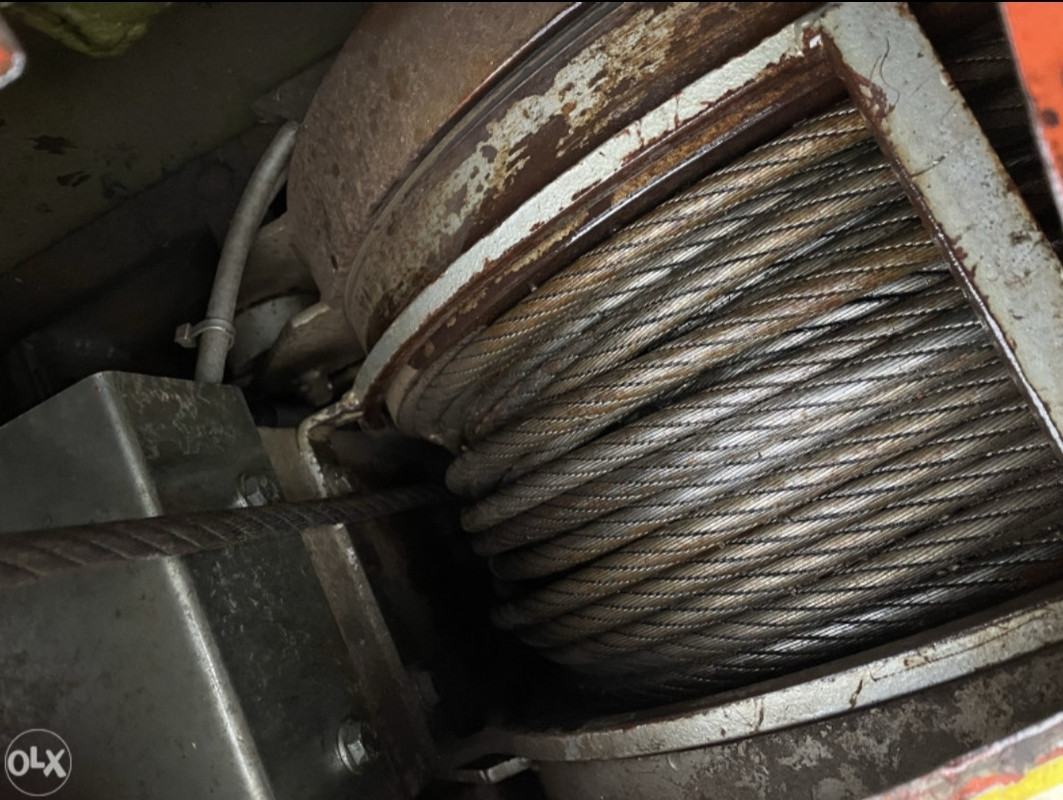

imam neku...ajmo reći ponudu za ovakvo vito pa me zanima koliko to vrijedi, koliko može potegnuti...i tako..nemam pojma niti kakvo je niti išta imam samo ovih par slika, navodno je sa vojnog kamiona

Tam 150. Prenosni odnos 1:30, plus taj ispred reduktor za promjenu smjera i još smanjuje na 1:40. Lako se odmotava sajla. Raci koliko je para. Pa ti kažem isplatil se. Pisao sam o tom vitlu, loša bronza , zavojnica nije cementirana tako da ne vrijedi puno.

@smilan ne zna čovjek koliko bi cenio a ne znam ni ja šta bi ponudio jer nemamo pojma ni jedan o vrijednosti a ne bi htio niti da ja njega zajebem a niti da on mene, ali tu bi trebao i dosta preinaka da se može pripasati na traktor?

Treba dosta truda i para. Ako je đaba možda . Široki doboš mora da praviš slagač jaku konstrukciju, malo ubrzati jer je tako presporo i prejako kida sajle uz to nemože puno odradit. Ja ga podero na 200 metra ogreva a vukao malo više od 1/2 kubika. Za izradu ti treba 1000e, bolje dodaj još i kupi krpana i miran. Jednostavan za rad a može ga na prikolicu okačit i nosit.

Da, tako nekako sam i mislio, doduše nisam računao baš na 1000 eura ali parsto sigurno, Hvala

Namjena vitla na vojnom kamionu je izvuči sebe, ili drugog iz neprilike, ikad, ili bolje nikad. (Materijali za njegovu izradu zadovoljavaju sve njegove projektirane zadatke.)
Vi za šumu trebate vitlo koje bude radilo non stop, jako i brzo. Moje je mišljenje da morate to uzeti u obzir kod donošenja odluke. Za Vas je najbolji odabir imati vitlo konstruirano baš za rad u šumi.

Malo i kolega Smilan preuvelicava stvari, cuj raspalo se poslije 200m drva i vozio pola kubika. Momak ima tam 110 i njegovo vitlo, stalno radi za mene i godišnje meni izvuče 600-800 kubika u tom se intervalu vrti plus ostali sigurno još toliko i nikad nije stalo

@plus apsolutno se slažem sa zaključkom, ali stvar je u tome da meni ne treba ozbiljno vitlo, pravo šumarsko, vittlo mi je potrebno ponekad pa prevući neku ovršinu preko kanala, izvući iz trnja ili tako nešto, ponekad potegnuti stablo ako je rizično za obaranje, potreba za vitlom ili sajlom općenito mi je jednom do dva puta mjesečno pa mi se ne daje neke ekstra novce koji mi se neće vratiti 10 godina, vitlo bih moda najviše koristio za prevući tanka drva 15-20 cm promjera kad se radi proreda u mladim šumama jer je ta šuma previše gusta da bih u nju uazio traktorom a smanjio bih "šetnje" nosanja metrica 30-40 metara kroz šištru i za to bi mi valjalo vitlo koje mogu namontirati na traktor a da ne smeta za kopčanje prikolice, ne paše mi da kopčam prikolicu za njega jer teren mi je takav da vučem prikoice sa 8-10 metara drva što zetor na hidrauliku ne može nositi.

Za to bi trebalo biti dobro ako nije poderan pužni vijak ili pužno kolo. Al nemoj očekivati da ćeš potegnuti trupac fi60-70 cm ili vrh hrasta sa granjem. Za ovo tanko potegnuti do puta bi trebalo biti ok. Po meni vrijedi do max 400€.
