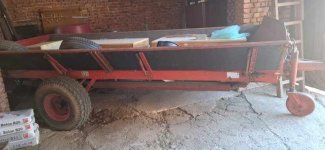

Prijatelj nabavil prikolicu za gnoj za normalnu lovu pa se krenulo u izradu prikolice za dostavu drva. Prikolica je mengele osovina bpw šasiju netreba ni dirat samo smo skinuli ono kaj netreba.
    27.4 KB · Pregleda: 32
    66.3 KB · Pregleda: 32
    61.2 KB · Pregleda: 32
3,668
To tako neide. Ide ali vidjet ćete nije to ukrućeno protiv torzije ptednjeg dijela.. Kad se nešto tesko natovari na jednu stranu ona ća popusti a druga da ode gore.
