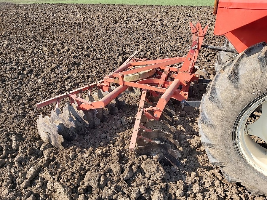

Trenutno je kod mene Rapid 28 diskova. Djeluje mi dosta teška. Naspram OLT čini mi se da ima deblje tuljke između diskova (vjerojatno 30x30 osovina). Jučer sam nešto skroz malo radio sa njom tako da ne mogu puno govoriti, a ovih dana će biti još nekog posla sa njom pa čemo vidjeti kako će ići.
    213.5 KB · Pregleda: 53

Padala je kisa, a i mozda je zbog bljeskalice malo svjetlija boja.
Zj, ja imam leminda 20 diskova i razdrle su se tanjurace skroz, pa sam kupil sad ove Oltove.
Lemind mozda ide dublje, ali samo zato jer na vecini njih su lezajevi i kucista u banani pa se teze vuku i zakapaju se.

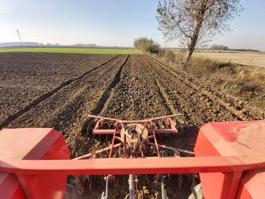

S iskošenjem odabireš dubinu rada tanjurače, ja osobno prvi trag iskosim na pola prednje i zadnje, a drugi prolaz prednje skosim na cca. 1/3,a zadnje poravnam do kraja, tako da mi na sredini ne ostaje brežuljak. Prvi prolaz je 1.brza, jer mi neravnine ne dozvoljavaju brže, a dalje u 2. brzoj pristojnom gasu cca. 1600-1700 okretaja. U pravilu tanjurača što ima veću brzinu, radi bolji posel
raskriski
19 Tra 2014
108
Drugi trag. Zakošene jedan zub manje od najviše.
A ovako izgleda u žutoj zemlji.
Da, jasno mi je. Lijepo to kod tebe izgleda..... Meni je trebalo za malo usitniti prije zime jer sam orao LEDINU, a nadam se da će i zima nešto učiniti po tom pitanju. U proljeće ću onda nastaviti i pripremiti za sadnju krumpira. Probao sam 1. brzom ali nije išlo, skoro sam izletio iz kabine a i teško je traktoru. Zato sam prvi trag išao 3. sporom, bitno mi je samo da razbijem brazde za slučaj da zima opet bude blaga....
