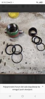

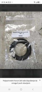

Meni su u hidrospoju prodali komplet gumica/manžeta za tehnostrojku (dvostrano kipanje dva cilindra) jer mi se nije dalo čekati da oni to ugrade i još ići drugi puta za Vrbovec.
4,232
Ja sam pred 5 let možda kupil ove setove za reparaciju 2 cilindra na prikolici (dvostrani kiper)
Cca 300 kn bilo
