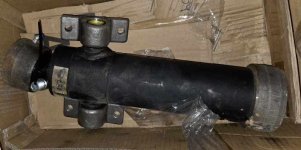

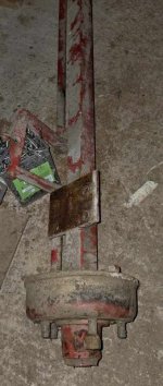

Znam da nije tema vezana za izradu nove prikolice, al kad vec raspravljamo o toj sasiji ili izradi nove, imam sve za izradu nove. Nisam slikao cijevi i lim, mislim da za to nema potrebe 😄
Zato jer za registraciju samogradnje moraš imat račun od osovine sa pločicom, račun od felgi, guma, neko ko ti radi sve mora bit po elaboratu, za sve ali za sve moraš imati porijeklo, i račune, pogotovo za vučno oko na kuki. Račun od daski ako idu za stranice, iz pilane ili nekog dučana, sve kak je rađeno moraš imat u nekom mjerilu sa skicama,majstor mora biti školovani bravar sa firmom.
Pošalji upit u CVH i uvjeri se sam.
Stim još da moraš u Veliku Goricu ako ju napraviš.
