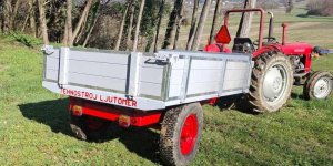

Došlo vrijeme da se obnove stranice na tehnostrojki.
Trenutno su drvene sa metalnim okvirima pa bih htio da ih vratim u izvorno stanje.
Takve stranice su lakše za manevriranje a i prikolica izgleda ljepše.
Stranice su izrađene od 24mm brodskog poda koji ima falc i feder te se daske kopčaju jedna u drugu.
Problem je što brodski pod te debljine ima samo Drvona i to bi me koštalo oko 150 eura .
Svi ostali imaju 19 mm debljinu brodskog poda a to se bojim staviti da ne bude preslabo.
Plus tome trebam dati spigati i U profile 30x25x30 za okvir stranica jer su se originalni zdošli.
Za to će trebati još parsto eurića.
Da li netko zna, ima li još negdje brodskog poda ali povoljnije od Drvone jer oni ne prodaju po kvadratu nego po buntevima?

Blažujke su jako teške u odnosu na daske, a i cijena im nije jeftina
Htio bih da to bude kak je nekad bilo.... nije pimpek, pa postoji šansa da bude ;)
7,048
Cijena ne može biti jeftina. Može biti visoka, niska ili taman. Roba je jeftina ili skupa.
Zbog čega ne staviš daske colerice? Malo ih pređeš brusilicom, napraviš utore i u njih staviš federe.
ROADRUNNER
17 Stu 2013
1,916
Je, lijeska, u pravu si za cijenu. I mene srdi kad tak pisu po novinama nasa polupismena djeca i kolege.
Ne znam kak mi je to pobeglo...valjda od prevec citanja gluposti tipa.toga i sipanja ulja.
Od cega bi napravil federe? Rezati tanke.lajsne i ugurati nutra? Treba ih obavezno polijepiti da se ne klimaju i razj...u.
7,048
Može za feder npr. i šperploča. Sa pilom (malo bolje razvođenom ili ju podmečeš papirom da više lovi) napraviš utor širine šperploče. Ako hočeš da se ne klimaju, kad se rasuše, staviš malo drvofiksa u utor i to je to.
