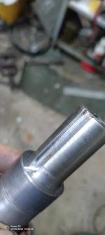

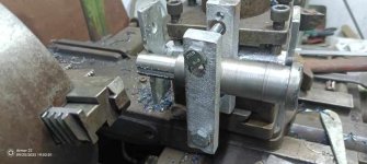

Jedna današnja intervencija. Nije tokarski stroj, ali je izvršio tokarski posao unutarnje obrade. Smiješna konbinacija motora, jedan sa reduktorom za okretanje osovine koja nosi nož, drugi okretač 12V,. Mnogo truda da se podesi. Ali posao koji je odradilo je nemjerljiv. 20250927_165523.jpg 20250927_172324.jpg
