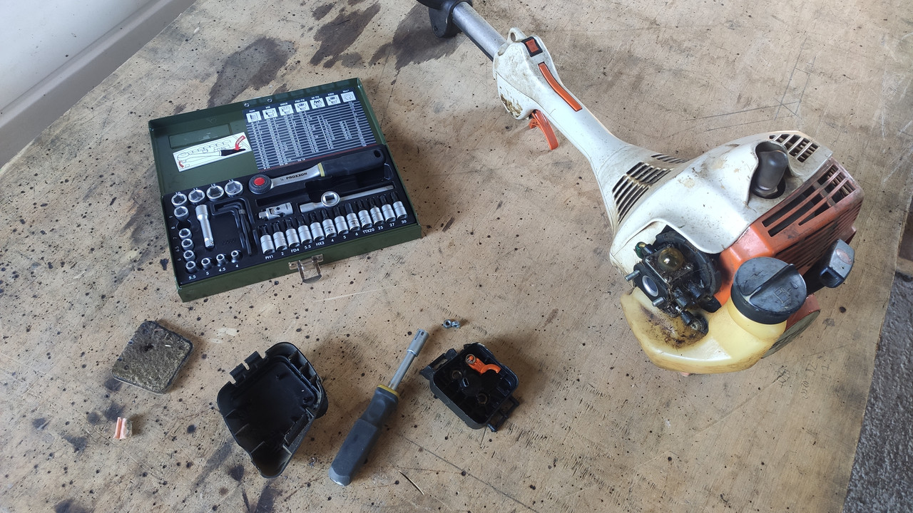

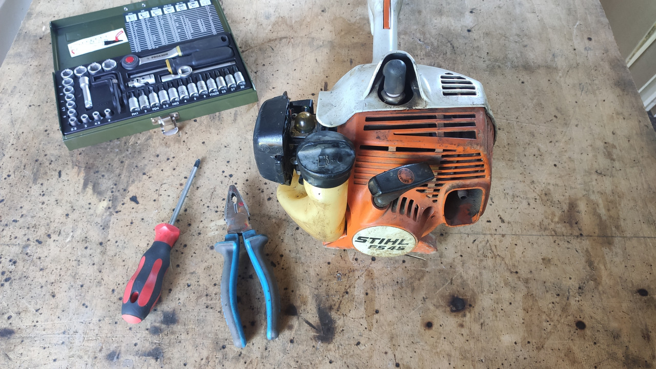

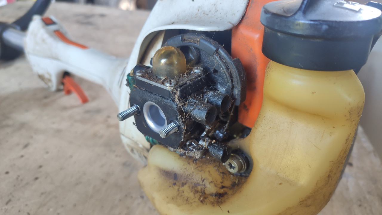

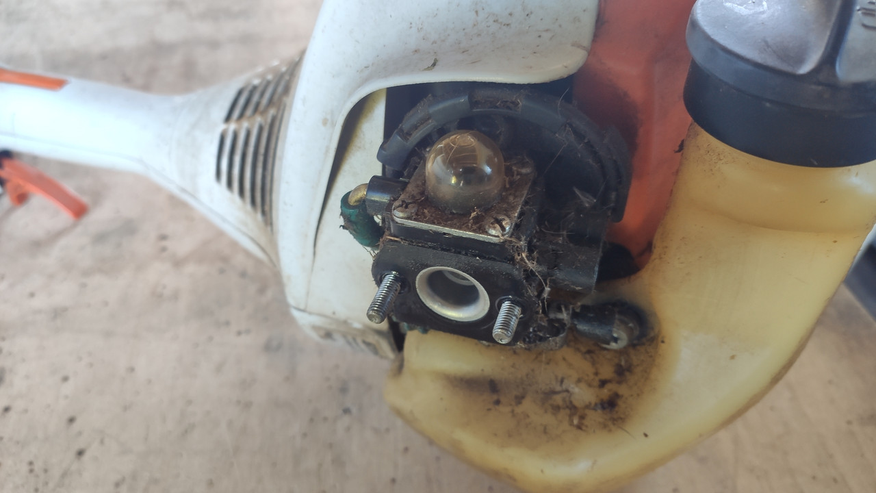

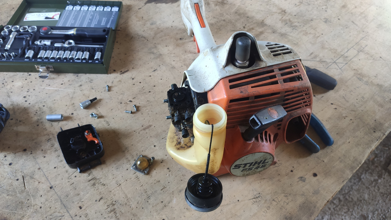

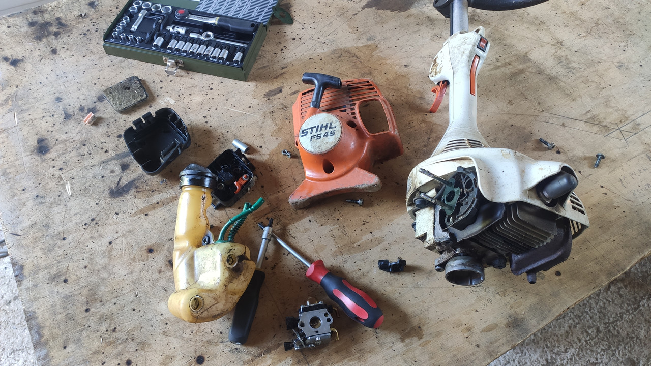

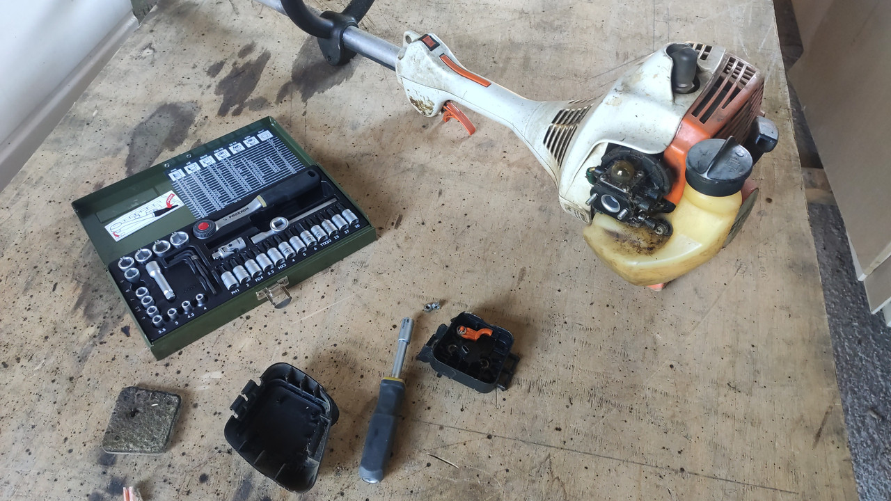

Kak sam rekel odavno i tvrdim i kunem se da je husqvarna minimalno 10 svijetlosnih godina ispred štila, ako ne i više. Jednostavno štil živi od stare slave i to niko nemre sporiti.
Ali da je kramp je, pol motora raskopat za kaj, za niš skoro, jučer punica kosi i više nebi napumpal benzin da si Bog Isus.
Pa je lutrija kaj ja ne volim štil pa sam malo sklepal i sve raskopal i počistil da dela još jedan cajt.
Pumpaš a sve na suho dela. 😾🙊🙉
I pali konačno🤭⛽
