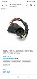

Isti model imam ali nisam ni znao da ima fleksibilno vratilo, mislio sam da ima kardan. Kutni prijenos nisam skidao, pa nisam vidio što ima, kod ADK znam da ima ugrađen kardan, tamo sam ga skidao. Moj ima identifikacijski broj 11020, postoji i 01017 ali ne znam koja je razlika između njih.
Meni kod Einhella jedino smeta što ne mogu nigdje nabavit novu zavojnicu paljenja. Tražio sam nešto i našo u Austriji ali webshop ne šalje u HR, a taj dio bi mi baš trebao novi. Na AliExpressu sam pokušavao ali kaže trgovac da neće pasat redoslijed paljenja, pa nisam ništa uzimao od ponuđenog.
Einhell nije loš trimer ali kad nema dijelova onda kvaliteta ne znači ništa, uglavnom sretno sa potragom oko sajle, nadam se da ćeš negdje naći, pogledaj na Njuškalu znaju prodavat u dijelovima.

Ne paše, drugačiji je prihvat na kućište, ovakvo kao dolje mi treba.
Ajd budem ih kontaktirao da vidim mogu li mi nabavit zavojnicu paljenja. Kontaktirao Einhell ali je dio otpao i nema ga za nabaviti više. Sve drugo je za sad na njemu riješeno, pa nemam brige do idućeg susreta, a nadam se da će to malo potrajat jer ove godine je dobio sve što mu je trebalo.

Poslao upit u Agromoto KC i dobio potvrdni odgovor, iznenadio se. Modul paljenja košta 18,10€ i dostupan je, cijena je nešto viša nego što sam ih našao na AE ali ovdje se plaća posredništvo i katalog, s time da sam siguran da će dio odgovarat i ono najvažnije radit. Kod žutog bih išao na rizik, pa ako ne valja onda ponovno uzet drugi i vrlo blizu bih bio na ovom iznosu, tako da mislim da se isplati uzet. Pošto sad imam dodatni podatak da se radi o modulu za Villager BC750 trimeru 25cc ali koji paše i na Einhell, malo ću još pogledat na AliExpressu da li mogu nešto slično naći i da je povoljno. Ako prelazi 10€+ radije bih onda išao preko Agromoto, ali nije naodmet vidjet pa olakšat odluku. Za sad ovo je super jer bez rezervnog modula u trimer možeš jedino gledat kad on ode, a elektronika nije vječna, kad tad može otkazat poslušnost.

Mogu vidjet i provjerit, sličan je ovom gornjem od Agromoto po izgledu i prihvatu ali ono najvažnije je da li kut paljenja odgovara, a to mi netko iz Trgoagencije mora potvrdit.
Ovakve slične sam našao brdo na AliExpressu ali kaže žuti da neće odgovarat, ako ništa drugo barem je bio pošten.
