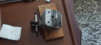

Pozdrav svima,Imam kineski trimer Bavaria BCC 43 kupljen pred nekih 8-9 godina.Radio je uredno te je u zadnje vrijeme sve teže palio i kada se ugrijao više se nije mogao upaliti dok se ne ohladi.Raskopao sam maotor i vidio da treba novi set klip,clindar,karike... Znam da se to ne isplati popravljati no radim to čisto iz gušta jer učim i šarafim iz hobija.Znam da ti kineski dijelovi nisu neke kvalitete navodno sam čuo da su od tih svih No name dijelova dobri Archer set.Budući da se ne razumijem baš u to volio bih da mi objasni netko od iskusnijih dali je to OK marka ili da izbjegavam to ili posotoji neka bolja alternativa.Hvala svima.
