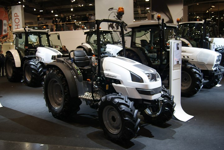

images
Na ove dvije slike mi se full vidi nekak razlika... Ego mi se čini nestabilan. Još kad je kabina gore. Na oko mi je povišen dosta, a uzak. I plus toga 600-700 kila je lakši.
Ali ima 4 cilindra a trend ima 3 :S E sad sam u dilemi full
