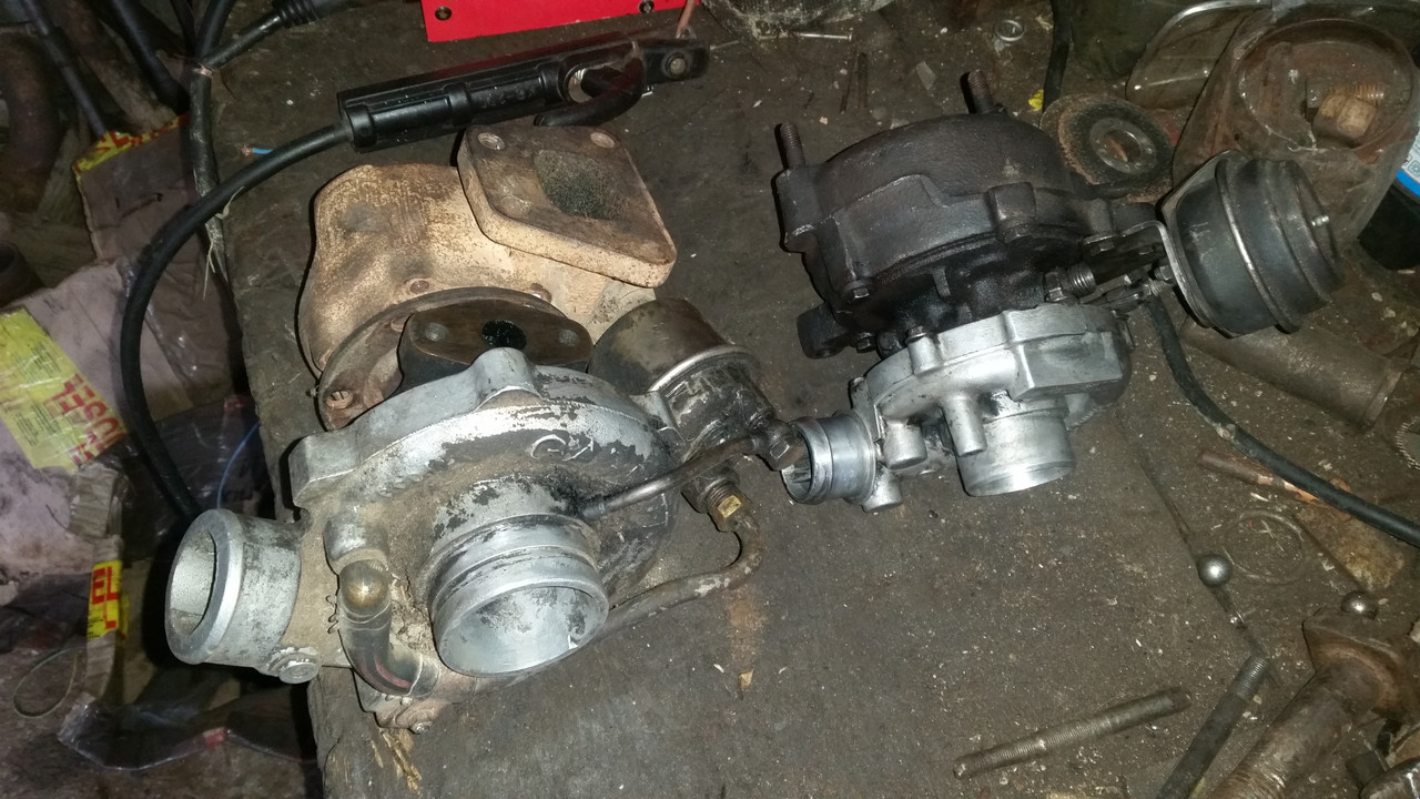

A imam i ovu od golfa 1.6 ali mislim da možda nije ispravna....
A mislio sam da ovako stoji.....

33,680
Ovak Boro.
Varijabilna turbina radi na vakum, ti toga nemaš i trebaš tlak.
Ne volim pp jer više mišljenja dovodi do boljeg konačnog rješenja i veči odabir rjesenja za forumaša.
Ali tebi bum kasnije na pp objasnil kak da napraviš i s kakvim ventilom da bi ti mogel iskoristiti tu turbinu od 1.9 na svojem traktoru.
U stanju i s ventilom koji gore imaš ona nebu imala smisao ni tlak.
