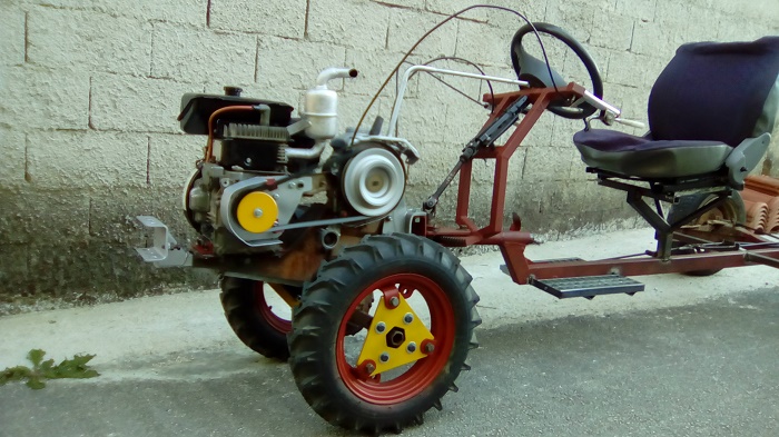

motor-robin-subaru-sp-170-6.0-hondu-f600-620-slika-72454613.jpg motor-robin-subaru-sp-170-6.0-hondu-f600-620-slika-72132447.jpg
Ako želite ne imati problema ugradite si na svoju Hondu neki od ovakvih motora.;)
