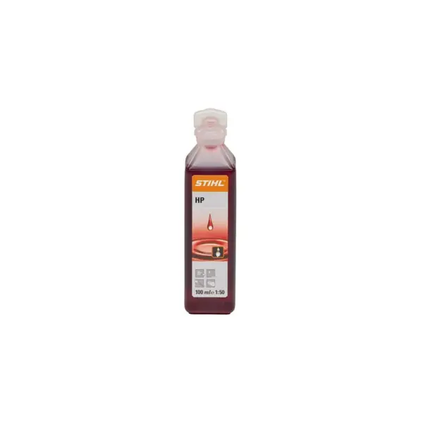

Jedno pitanje u svezi izrade mješavine. Na ovaj zanimljivi tekst od kolege naišao sam prije nekih mjesec dana listajući starije postoje u drugoj temi i baš me zainteresiralo.
Danas navratio u našu Stihl trgovinu, bio u blizini pa bacio pogled i usput uzeo neke sitnice, još planiram novu svjećicu za Einhell uzet, imaju Bosch i NGK ali su bile različitih dužina, pa rekoh budem to drugi put riješio dok donesem svoju Champion.
I pitam ja trgovca kako miješaju gorivo sa uljem i pojasnim ovo što je gore kolega napisao i trgovac mi objašnjava 1L + ulje što onda iznosi 1.02L ili 1020ml u postotku od 2% ili 50:1 (gorivo : ulje). Pitam da li imaju napismeno od Stihla da vidim, kaže nema, pa rekoh da pitam i ovdje onda kako radite mješavinu, ovako kako je kolega gore naveo ili kako trgovac kaže?
I jedno dodatno za vlasnike Stihl trimera, radite li baš striktno 2% ili malo više, ako je recimo sintetika u pitanju Stihl HP Ultra, a kako kod HP Super semisintetike i mineralnog Stihl ulja?
    46.4 KB · Pregleda: 10

Ma kakve hp ultre i ostale gluposti.
Ja od kad radim mješavinu stavljam ovu jednu bočicu 1 deci stihlovog ulja na 5 litara benzina i to je to.
Jedino mi je prodavač rekel za novi fs 235 da stavim tu bočicu na 4.5 l benzina.

Neznam kako možeš izmjeriti 4,9 litara,da bi dodao još 1 dcl
To je po meni jako nebitna stvar,bolje je da je ulje kvalitetnije,nego razlika u dcl benzine
Ja stavljam hp ultra,a ti sam odluči
