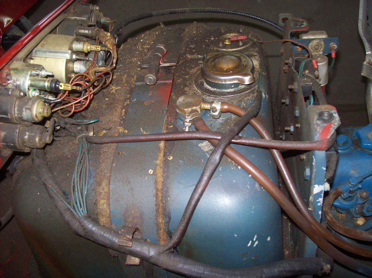

Traktor mi nije imao sajlu sata rada kad sam ga kupio, sad imam sajlu ali ne znam kuda je provesti? Da li mi tko može napisati ili slikati kuda bi trebala ići da nekaj ne zeznem?
33,586
Odozdo sa pinjona ide ispod auspuha, tu ima jedna šelnica kojom se stegne za auspuh, pa onda iznad rezervara...
Evo slika.
4,253
Eto muha ima slike bez maski pa se bolje vidi..
Al eto i mog doprinosa

Super dečki, hvala vam obojici. :ppozdrav: Ovo mi sad puno pomaže jer se sve točno vidi. Sutra idem u montažu, a vjerojatno bu još koje pitanje jer me kolko mislim i masa negdje na instrument ploči zeza pošto mi cajgeri od temperature i goriva nekad divljaju, odu u krajnost, pa na nulu, pa se tresu kak nori. Sutra budem videl kad raskopam kakva je iza situacija.

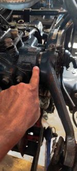

Pozdrav,znači menjal sam na ramenima hidraulike o ring gumice i sad opet pušta jedno vreme je bilo dobro i sad opet pušta ,kaj bi još trebal napraviti jel su nutra dve ili jedna svake strane ,ak je netko to radil molim objašnjenje,hvala 1000022119.jpg
33,586
Trebaš vidjeti, a najvjerojatnije i popraviti luft na čahurama.
